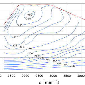

      你不可能在不知道发动机所处位置和运行状况的情况下,通过查看发动机的煞车耗油量表来准确预测燃油经济性。所以我们用车窗贴纸给你一个燃油经济性读数,可以作为一个相关的比较点。HSPF类似于车窗贴纸燃油经济性。极客们会喜欢看到负载、转速和燃料经济图表,但这是一种轶事信息,除非你做更多的数学。https://en.wikipedia.org/wiki/Brake-specific_fuel_consumption
