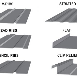

      那么,你对铅笔肋骨和平面轮廓的面板有什么想法?根据你说的,平板似乎更好,因为没有铅笔肋,潜入的空气更少。想法吗?
      当比较不同的型材选项时,我所听到的都是平坦的显示了鞘的不连续(h夹,不规则的框架等),而铅笔肋骨就像石膏板的纹理,隐藏了不连续,同时也增加了面板的刚性,让一个人通过获得较轻的规格而不是较厚的规格节省美元…例如26g v 24g

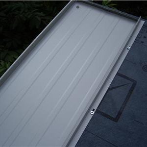

        这些面板需要一些轮廓来允许移动。除了波纹金属之外,我认为它们之间没有太多的选择。我使用的两个供应商有珠肋。下面的空腔大概有3/32英寸高,里面的潮湿空气可以忽略不计。这张照片是我的棚子里的。

        我会远离平板,除非你使用重型面板。平板要求装油罐。
        你想要在金属屋顶下有最多的空气,即使有封闭条,这个缝隙允许一定量的通风,有助于清除凝结。
