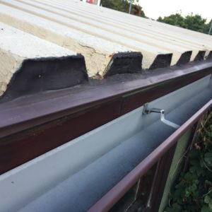

我有一个独立的20英尺x 23英尺的两层车库,有100年的历史,上层有一个开放的房间。金属屋顶在冬末/春季有相当严重的凝结问题。
我在第六气候区——加拿大蒙特利尔。
目前的屋顶是一个裸露的紧固件钢波纹山墙。大约2:12 - 3:12。金属是直接拧在檩条上,在椽的顶部,没有鞘或衬垫。阁楼的地板是倾斜的旧木板,上面覆盖着沥青纸(我相信这是最初的建筑平屋顶)。附加的山墙结构建在它的上面。
有两个山墙通风口(每个约1平方英尺)。但没有山脊通风口,也没有拱底通风口。波纹金属板的两端用泡沫密封/填缝,所以没有空气从屋檐进来。
屋顶上没有任何穿孔(楼里没有管道,也没有暖通通风口)。热是电踢脚板。
最容易凝结的时期是当室外温度上升,而屋顶仍然覆盖着冰雪(较低的斜坡意味着雪往往会停留)。在这种情况下,有大量的水从阁楼地板流出来。
我假设金属在这些条件下保持在0度左右,而内部温度往往与外部温度一致或超过外部温度。
目前,楼下的车库没有暖气,楼上(目前用作储藏室)的暖气很少,保持在零度以上。
阁楼地板上根本没有绝缘材料。在楼上的墙壁和地板上有4″- 6″的玻璃纤维。车库混凝土板的形状很差,整个建筑往往相对潮湿。
我想最终完全密封和绝缘上层,包括屋顶,以便使空间在冬天可用。
我想知道有没有不需要拆掉金属和重新安装屋顶的解决方案?
-增加底部通风口和脊状通风口会减少冷凝,还是仅仅允许更多潮湿的外部空气接触金属并冷凝?
-考虑到缺乏正常的室内湿度来源,用空气密封阁楼地板会有完全不同吗?(如浴室)
-是否值得尝试在现有的金属屋顶上添加毛毡或合成衬垫,并将其切割到檩条之间?
大概在金属屋顶的底部喷上泡沫就能解决这个问题,但由于价格昂贵,我需要的最小厚度是多少?(如果不拆掉阁楼地板,也很难到达屋檐。)
对于这个难题,我很乐意有任何想法。
在此先表示感谢
  1. 狮子座的歌手||# 1
    增加了外观图片
