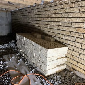

我在封装和绝缘的过程中,在我60年代的建造家中封装和绝缘两个(当前)单独的爬行空间。其中一个空间位于邻近成品地下室的原始房屋的一部分,另一个是在稍后的某个时候构建的添加。两个空间彼此相邻,只有一个小孔,用于它们之间的HVAC管道。我的问题是,如果我在它们完全封装后缩小它们之间的更大的开放,以便更好地循环?

    1.是的,这正是我打算做什么。最初两者都被隔离在地板托梁之间,但最终会产生一团糟。
    2.面部一侧有砖块砌块墙,最初是房子的外墙。
