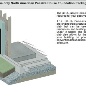

  2. GBA编辑
    马丁·霍拉迪(Martin Holladay)||#2
    亚当,
    下图来自此Legalett网页:
    http://www.legalett.ca/cd/content/0564_geo-passive.pdf

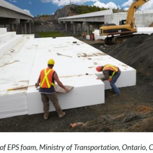

  3. GBA编辑
    马丁·霍拉迪(Martin Holladay)||#3
    我不知道安大略省的建筑法规 - 但是下面的照片使您对安大略省交通运输部的态度有了一个很好的了解。
