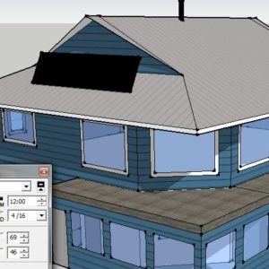

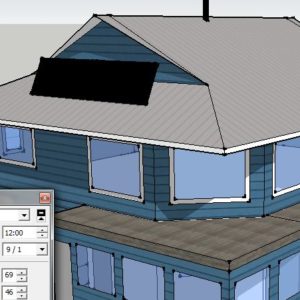

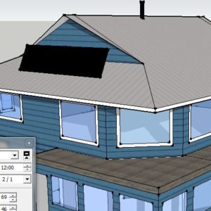

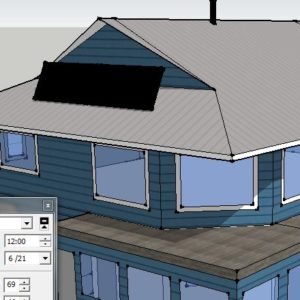

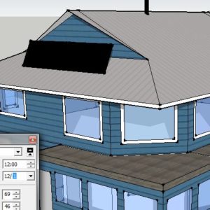

    使用sketchup,我只是摆弄悬垂宽度,窗口大小和垂直位置,直到我得到想要的阴影效果。
    下面的剪报显示了4月16日、6月21日、9月1日、12月1日和2月1日中午的阴影。
