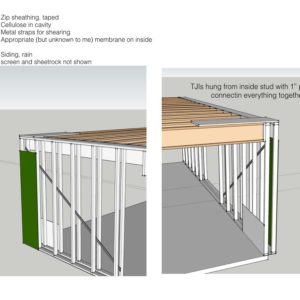

对于在寒冷气候下使用双柱墙的两层住宅,如果二楼的椽/TJIs由内部柱墙支撑,似乎可以避免大量的热桥接。我有关于如何做这个“承重内墙”组装最经济有效的问题。这种方法需要一个没有起重机的小团队可以实现(所以气球框架是过时的)。
Joe Lstiburek担心墙的内部凝结,建议将结构护套放在内柱墙的外面,使其成为主要的空气和蒸汽控制屏障。但这似乎是一种非常劳动密集型/昂贵的方法:(1)它需要第二层护套和外墙护套,(2)它需要两个步骤安装绝缘(结构护套的内部和外部)。冷凝风险是否值得所有这些努力似乎是有争议的,我想知道以下的壁组件(接受冷凝风险)是否是一个具有成本效益的替代方案:
-建造一个标准的10.5″双柱墙,内部有荷载
-在内墙内侧放置II级蒸汽屏障,
-把其他控制层放在外柱墙的外面。
-让口腔只干到里面。
-在内墙外侧使用金属绑带作为纯支撑。
这种墙只需要一层(非结构)护套,保温一步完成,这似乎比Lstiburek墙更划算。但与Lstiburek墙不同的是,它需要安装II级蒸汽屏障和金属剪切支撑。谢谢你对拟议中的墙提出的任何建议,特别是关于相对于其他替代方案,它是如何容易建造的。

  4. 约翰•休伯||# 4
    感谢您的帮助。Malcolm强调可构建性问题,而Dana强调性能问题。关于可建造性,我要澄清的是,TJIs将挂在内墙上,如附件图中的墙1。我的想法是,这将比拉尔森桁架更容易,因为上下墙都可以建在甲板上并抬高。这是错误的吗?关于Dana提出的问题,详细内容见附件第1面墙。我不想做气密石膏板,想知道是否有一个内部膜,可以使这工作。在这里我关注保罗比伯最近的Fine Homebuilding文章(但没有气球框架)。比伯没有说他在里面做了什么,也许他的墙的细节是在自找麻烦凝结?
    http://www.finehomebuilding.com/membership/pdf/147939/021260032-balloon-frame-construction.pdf

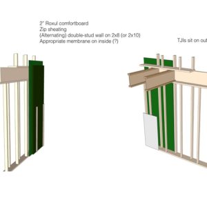

    另一种可能更容易的选择是附加墙2:2x8上的交错双螺柱墙,TJIs放在外墙上,拉链护套和2英寸的Roxul(我试图避免泡沫)。再说一次,如果这堵墙达到了它应该达到的性能,我的重点是理解它建造起来有多容易。似乎铆钉墙是非常容易的,我的理解是,Roxul的劳动力和材料成本攀升很快,多层和大量的厚度,但一个2英寸的层可能不会太糟糕,将有助于两层之间的热连接。我的希望是在内壁上有合适的膜,任何凝结的水都可以干到里面(当然也可以用Roxul干到外面)。
    谢谢你的任何想法/反应。
    马尔科姆·泰勒||# 5
    你的两个选择都预见到了我提出的问题。我将提出一些你可能已经想到的观察结果,但可能有一个忽略了。
    -第二种选择包括双螺柱和外部绝缘。每一个都比一个标准的外钉墙涉及更多的工作。我倾向于选择一种方法。
    -天花板高度通常设置为8'-1"或9'-1",以方便标准尺寸的石膏板。你的第一个选择意味着,要实现这一点,你可能需要单独切割所有的墙钉。第二种方法允许你使用预先切割好的钉钉,但你需要第二个顶板来达到所需的高度——尽管1 1/2英寸太短的墙比1 1/2英寸太高的墙要好得多。
    -如果你愿意在错开的钉墙上使用拉链护套,为什么不在双钉墙上使用它,并放弃对角线支撑?似乎有一个共识,只要你不使用OSB,并包括一个防雨屏,护套将是安全的,没有外部矿物羊毛。
