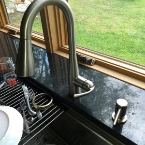

  1. 乔尔chee||# 1
    我们在水池上开了一个8英尺宽的窗户(见图)。相当深的墙,所以增加了6英寸的深度。我们用花岗岩做屋顶,很喜欢。一些注意事项:在花岗岩安装好之前,我不能把窗户剪掉,所以必须站在柜台上(用合适的毛巾、木板等来分配负载),保持窗户的R.O.略低于橱柜的垫片空间,很难安装纱窗,确保你能打开窗户(我们使用的是窗扉),电气检查员要求水槽每边24英寸内的出风口。我不得不在窗户前安装一个临时的“盒子”,插座在最后检查后被我拆除。额外的柜台空间和视野都很棒。

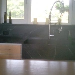

  3. Stephen Sheehy||# 3
    看起来很棒,但你会把水溅得窗户里面到处都是。我们做了肥皂石柜台,用同样的石头做窗台,但在柜台上方几英寸。后挡板上有电插座也很不错。
