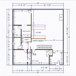

昨晚我决定用我的建筑软件画出你的主要楼层平面图。外墙为2x6结构,内墙为2x4结构,内部尺寸为“石膏板面到石膏板面”。如果你原来的外墙是2x4的结构,那么室内房间的尺寸会有点不同(显示的外部尺寸是内墙的中心)。你可以随心所欲地调整。
我立刻注意到的一件事是所有的小墙都突出在卧室/浴室的一边(和慢跑在墙壁上)。这为框架工作人员创造了很多额外的工作,所以我简化了墙壁和对齐的东西。
我也看到,对于这样一个大的主楼,没有多少储存。我几乎离开了房间,而是改变了一些入口门的地方。我也改变了你的主浴室,所以你拿着一个窗户,给了你一个大的散步穿过衣橱(我会使用壁橱柜,就像那些来自宜家那样的衣柜,而不是打开悬挂杆)。我在两个浴室的6英尺浴缸中展示了空间(在小孩访问的情况下,房子里至少有一个浴缸),但另一个可能是一个宽阔的淋浴。洗衣房仍然可以是粉末室,但你真的不需要它。
我在楼梯大厅里添加了储餐柜(有12个人,你需要存放很多食物),我也加了一把扫帚衣橱。

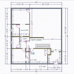

第二幅图所示的厨房设计是一个经典的“U”形,面对着餐桌(大房间一侧有一个凸起的吧台)。冰箱应在柜子的一端运行在“食品柜墙”的一侧,炉子在柜子的中间短运行和水槽在半岛运行。如果你想在餐桌和厨房之间有更多的空间,我会使用沿外墙的长长凳(这将减少在单独的椅子后面行走所需的空间,并允许桌子多移动2英尺左右)。
希望你喜欢我的一些想法。最好的运气与你的建造。
谢谢斯科特。我已经远离观看了几天,只刚看到了你的建议。我非常欣赏他们,我将研究他们并融入
买壁炉的人告诉我,把壁炉放在内墙上,靠近顶部,可以改善通风。我还在琢磨那个元素。
