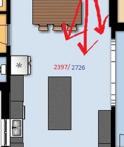

现在是关键时刻,我就要决定暖通空调的策略了。在我“咬紧牙关”之前,我想做最后一次鼓舞士气的讲话。我想我已经把楼上的事弄清楚了,但我更关心的是该把我的脑袋放在哪里。
我在下面张贴了两个迷你的分割布局。让我知道你的想法。我也包括了房间到房间的BTU负载。
房子里会很紧张的。我们已经贴好了所有的OSB和两层外部泡沫。唯一的弱点就是有很多双层窗户。还没决定通风策略,这取决于鼓风机门的测试。
从纯BTU的角度来看,我觉得单台无管道热泵就可以完成这项工作(无论对错)。富士通12RLS3之类的应该可以用。问题是房子的大小。我读过一些轶事报道,说每1100平方英尺的住宅不应该少于1个单元。如果是我,就会是你的两倍。房子从条件端到条件端是70英尺。我敢肯定,对于一个单位来说,这太多了,不管你是把它放在一端还是放在中间。
因此,我倾向于将两个较小的单元放在单独的压缩机上,以最大限度地提高效率,降低最小调制输出,并在房子的某个地方分担负载。我在想两个9RLS3放置在相当接近中心,指出的尽头。把它们放在房子的中间,就可以把它们放在两个负载最大的房间里,以及厨房和书房这两个最有用的房间里。这对我来说是有道理的。此外,在平季期间,我可以完全关闭一个,让另一个加热/冷却整个地板,只要它能提供热量和冷却到所有遥远的房间。关于这个想法,唯一让我担心的是,我在厨房和书房之间有一个很大的10 '开口,我想知道厨房单元是否会影响书房单元,反之亦然。在平面图设置的方式,书房的一个将完全指向远离厨房单元,但厨房单元将不能完全指向与书房单元相反(见下面的平面图)。尽管如此,这些单元之间还是有25英尺的距离,厨房单元与10英尺的开口成90度角,我可以将单元的角度设定为从开口吹走。或者,我应该移动书房,这样它就不会像厨房那样有可能被击中,但这样可能会减少客房浴室和卧室的空气流动?
此外,我倾向于富士通的单位,但不知道我是否应该考虑两三菱FH09NA。富士通有一个更大的上行潜力,以防我在我的手动J calc 's过于激进,但Mitsus有更多的下行能力,为肩季。
提前谢谢。

    我在气候区4A。前门(下)朝东南。
    如果我把它放在对面的墙上,吹向房子的后面,它后面的小房间会有热/凉吗?
    把房间放在左边房间(储藏室)和厨房之间的门上方是不是更好?这样做的缺点是,它会把热量/冷却推到已经有一个单元的大房间里。或者你会在储藏室里放一个吹向厨房门的装置吗?唯一需要担心的是热/冷是否会到达底部的左边房间。

    最受关注的房间是厨房的SW侧房间(杂物间?),它有足够的热负荷,但与厨房的对流气流交换有限,其次是南角的房间(餐厅?),流动路径也同样有限。
    在大房间和客厅之间有一个大门道(图纸中唯一有标签的房间),将头部直接放在门口(选项2)应该就可以了。
    北房(卧室?)和它旁边的浴室不会有太多的流量,但峰值冷负荷很小,热负荷也很小。仅仅一对熟睡的成年人就能承担北房峰值热负荷的一半左右(如果是卧室,大多数人更喜欢睡在稍微凉爽一点的房间)。
    即使是一对FH06(每只适用于10700 BTU/hr @ +17F,这可能接近你的外部设计温度)也可以轻松处理这种配置,但一对FH09s也不会太疯狂。鼓风机cfm是相同的两种型号-你不会得到更多的空气“扔”与09,但你确实得到另1500 BTU/hr的制热能力,不是你真的需要它。

    是的,厨房左边的房间是储藏室/杂物间。那里有一扇门,但它可能根本就没有门,即使有,它也会一直开着。但你是对的,它有一个相当不错的热/冷负荷。厨房下面的房间确实是餐厅,厨房和这个房间之间的门比画的要大。实际上是42英寸,如果有帮助的话。如果选择2最适合右边的房间(房子的后面指向客厅),那么你对左边的房间有什么看法呢?我没有想到马丁对那张桌子上吃饭的人吹气的评论。

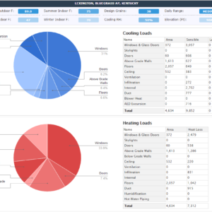

    为了完整性,在修正了你在其他线程中讨论的古怪的u因素后,估计热负荷@ +47F是多少?
  11. 粘土Whitenack||#11
    谢谢达纳。有趣的想法是在大房间里重叠一些区域。这将允许主要的起居空间(厨房和书房)在需要的时候通过一个系统来服务,让较少使用的空间(即客房)比正常情况下更冷或更热,直到第二个单元需要打开。
    在我的手动J上快速重新计算一下,看起来+47F的热负荷略高于7k BTU/hr。请看附呈。我更新了冷却负荷来计算潜在的管道损失,所以我的热/冷负荷比我在上面张贴平面图时稍微高了一点,但冷却负荷仍然小于10k BTU/hr。
