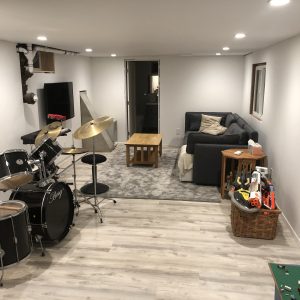

    对于最潮湿的地下室区域,我使用了塑料防潮砖上的乙烯基木板地板。这种组合的作用是通过风道作为防潮层,并被宣传为不支持霉菌生长(理论上)。
    防潮层和乙烯基板已经关闭了几个月,但我得到的印象是,它将工作得非常好。目前,该区域的地毯或其他任何地方都没有霉味。

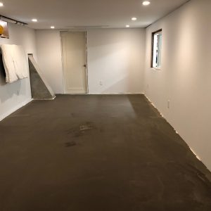

    如果你决定使用波纹产品或DriBarrier类型的产品,你的混凝土地板需要非常水平,否则可能会发出咔哒声,感觉很软。健身房的橡胶地板也许可以……IDK。
    我没有正确的水平我的洗衣房,它像疯了(我明年重做)。然后我在娱乐室用了12袋自流平混凝土(如图),即使下面有干燥的屏障,它也很坚固。
