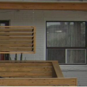

      阿尔卑斯山脉||#9
      基思,我要小心现有天窗下的低辐射igu。当我在摆弄DIY太阳能收集器时,我看到了一个类似的想法,但标准的IGU密封会有热量问题。你现有的天窗可能也不喜欢被烹饪。
      我做了这些百叶窗作为隐私屏幕,做了一些类似安装在天窗顶部的东西,这将是非常直接的构建,并将大部分的热量排除在外。根据屋顶的朝向,如果你选择正确的板条角度和板条之间的重叠,你甚至可以使它固定下来,全年都可以工作。
