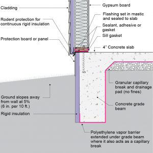

    如果我是你,我会框架w / 2x6s并突出三个半边缘1 1/2“,然后使用平板边缘绝缘来对空气失去热量,但我将它留下在下面的下面,利用地面加热时的热量。虽然在加热时可能会增加每小时的热量损失,但您就可以从温暖的温暖。

    感谢您的信息!我陷入2x6。你是什​​么意思“悬挂的平板边缘1 1/2”“.....哦....你的意思是如果它只是一个平板?车库基础是实际的基础,然后是一个茎墙在地上,大约9英寸。
    1. Nate Reik.||#6
      如果它是一个平板,是的。如果你有一个茎墙,我猜同样的事情仍然适用.....但你可能想观看你的板坯大小与桁架跨度。
      这个想法是让框架悬垂的平板边缘绝缘。
      请参阅BSC中的附图。
