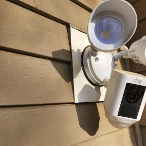

    我用一个多工具切出一个正方形的壁板,并使用一块PVC修剪切割,所以将有一个大约3/16“的差距在它周围。把它压紧,填缝,把通风口盖上。在你的情况下,也许是第一个通风口下面和覆盖。如果你用多功能工具仔细切割,你可以用油灰刀在房屋包装上的任何撕裂处滑动一些胶带。对于上面的滴漏边缘,你通常可以把胶带贴在上面,然后向上滑动,用一个小扁杆把胶带往下推。最好是拉侧板但这是我做过的最好的了。
    图片作为一个例子,这是旧的和雪松,因为我的通风口很高。
    1. washxhouse||# 7
      谢谢你。我的一个位置很难进入,因为这是水泥纤维板,我可能会把它留给专业人士来为我切割/移除球场,但这让我知道我在看什么。很感激!
