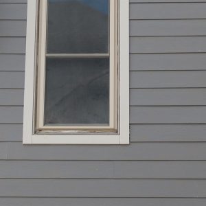

您好所有 - 我们临时完成Hardie壁板安装,并对房屋包装和闪光灯是否正确安装了重大问题。许多,许多愚蠢的错误,一些审美而且很多功能。涉及我们的保修将被伪劣安装所空缺。承包商和地方Hardie Rep(谁是最大的客户是我们的承包商如此偏见)都同意一切都是正确完成的,没有理由预测水侵入,这就是我们首先想要Hardie的原因。(我们之前在这里发布了我们的灰泥困境......https://www.greenbuildingadadadisor.com/question/26000-repair-dake-we-still-have-water-leaking-in.)。
我附上了一些我在整个项目中拍摄的照片。我找不到一个公正,诚实的回答关于房子包装和闪光。我知道他们没有把闪光片放在保鲜膜后面,然后把保鲜膜粘在闪光片上,这是哈迪的指令说的。承包商已经提出移除每扇窗户上方的木板,并确认闪光是正确的,但正如他指出的那样,这将导致不得不在木板上钉很多钉子。错误太多了,我们觉得我们不能相信这个过程的早期步骤是正确的。任何建议将非常感谢!!

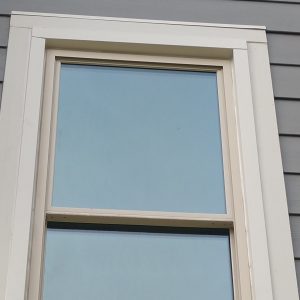

    有点魔鬼的宣传。在image 1中,您将反对闪烁,该闪烁不会覆盖在HouseWrap后面。这是否有可能已经在此下面已经存在了正确的头部闪烁?带外壳的窗户可以闪烁两次 - 窗口本身闪烁,然后该组件被套管遮挡,闪烁。从技术上讲,只需要闪烁的窗口夹在家庭包衣后面;壳体类似于一块壁板,因此唯一的闪烁仅是必要的,因为它没有与上方的实际壁板重叠。至于磁带,似乎是冗余 - 如果闪烁正确地完成并且足够的瓦楞纸,则任何磁带大多是剧院。

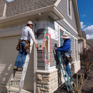

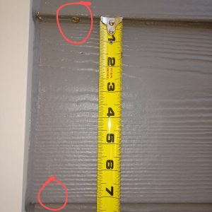

    图像2和3显示了一些真正的Unworkmanlike功能,但不是致命的。

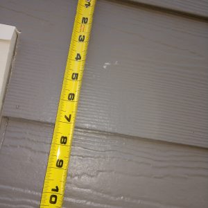

    你没有特别评论图片4,所以我不知道那里发生了什么。

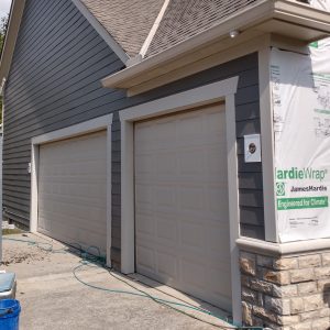

    图5:你现在一定厌烦了脚手架。

      嗨安迪,谢谢你的回复。我绝对不是专家,但窗户周围有一个Hardie修剪,坐在它的顶部闪烁着闪烁。老实说,我不知道这是什么。但是,毕竟我们已经完成了(并且在经历了大量的情况下,我们想要一切都可以防止水入侵的事情),我们更喜欢他们只是把它放在包裹后面。

        麦格克里斯,你说"我真的不知道这背后是什么"就像我建议你们的,考虑一下这背后的可能就是正确的闪烁。没有必要把所有闪亮的细节都嵌入到包装后面——事实上,我认为包装的连续性更神圣。如果不需要,为什么要做一个长长的水平缝呢?听从马尔科姆的建议,让承包商当着你和产品代表的面拆除顶部的窗框(装饰)。

        安迪,我想确保我理解的窗口闪烁的细节 - 因此,在添加的外壳前看我们的窗户后面,我们的确看到有闪烁安装和哈迪饰件坐在它上面。然后在装饰件顶部闪烁另一个闪烁。这是我不明白的地方.....说水在装饰闪烁后面运行(b / c没有录音)向下包裹到窗口闪烁,这就像你说的那样被套管覆盖。假设闪烁被粘贴(或后面),然后将水推过那个闪烁 - 但是它没有被困在壳体内?我会认为这将是一个问题?还是我仍然误解了?

          如果窗户的头部闪烁在房子后面,如果它在每侧几乎没有终端坝(以便水无法在角落进入),那么你就得到了适当的闪烁,磁带或磁带。您将套管直接钉在其中,希望略高于闪烁以延长一点渠道以促进排水和干燥。是的,它是一个紧紧的三明治,房子和闪烁,但我们希望水仍然会发现它的方式。但是,你在套管顶部闪烁了另一个闪烁,从而阻止散装水甚至回到那里。

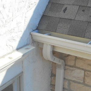

            考虑到家庭检查员的想法,虽然我们的家庭检查员当我们购买时,我们购买的房子错过了前墙上的任何窗户都被正确闪现,并且愚蠢的建造者在房子墙上安装了一个排水沟的末端(见图片附加的2016年),然后在排水沟周围静电,在说出的排水沟上没有闪烁,所以水就会在灰泥后面的墙上跑。没有找到9年......但是当我们这样做时,它只是毁灭性。所以......长话短说很短,我们遇到了对家庭检查员的信仰。我已阅读有“认证的主检查员”,尽管我怀疑这种检查的价格标签非常高。虽然可能仍然值得吗?无论如何,感谢您看看和提供建议!他们肯定在哈迪上做了一个邋般的工作,但如果它不会泄漏,我很乐意生活在邋..:/

      Wooba - 我联系了Hardie并要求这一点,但我还没有收到他的消息。当我们决定Hardie&Smartside之间,我实际上在FB上几乎在FB上遇到了一个Hardie销售代表,他出来了看看一切,所以一切都很好 - 但是,我们的承包商是他们在这里最大的客户,所以似乎可能有一些偏见。我们只是希望它做得正确,所以我们的保修有效,我们的房子不会泄漏,感觉我们不能相信他们真实。另一个例子:Hardie需要1.25英寸在木板安装中的重叠(用于参考板条为8.25“宽)。在第一张图片中,您实际上可以看到印记的写作/箭头显示它们到钉子的位置。我在盲目钉子暴露的几个地方衡量,他们不符合.....所以沿着线路是Hardie不保证那些木板?承包商告诉我们,他们会用填缝填充那些盲人钉子洞并用它们涂上涂料(Hardie说不要填充任何指甲孔)。我只是不知道他们可能是如何对保修声明的挑剔。

    今天这里的工作人员正在移除窗户和其他闪光区域上方的木板....没有一个是用胶带粘在房屋包装上的。还让他们去掉角落的装饰和包裹不是连续的角落。不仅如此,在圈出的部分根本没有包装。
