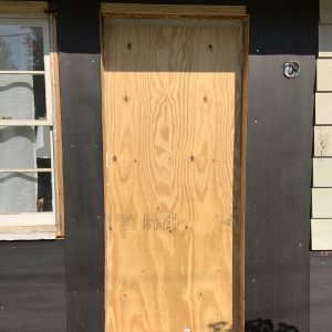

我要开始在门周围闪光粗糙的开放完成我的修复工作从一个腐烂的边缘龙骨和槛板从65年的水损害。
我只是想征求一下大家的意见。请参考附上的照片作为参考。右边的侧壁将再剪短一英尺。
- 门是带砖模具的热门门,当门被重新安装时,砖成型将被拆除,然后在所有的耐候性展示之后安装
我将用30号毛毡覆盖护套的修复区域。
-在门的粗糙开口,在我使用Felt之前,在门框下面的护套上,在脸上使用9英寸的Vycor Plus,然后插入一个Jamsill窗台平底锅。
-然后向上两侧和包装的Vycor Plus从螺栓到胶合板鞘的表面,瓦进入jamb窗台。
- 顶部在两侧面上涂抹更多的VYCOR并将包裹成粗糙开口的顶部。
然后我将开始安装#30 Felt WRB横跨房子的脸,工作的方式。当我用毛毡到达门时,我将切割毛毡,这样它也可以包裹在门的粗糙开口上,然后在干墙之前把它钉在门钉的内边缘。工作我的方式,打开房子的瓦片,因为我走。
这有意义吗?或者我应该应用维克玻璃后,感觉已经安装,与感觉开的外表面粗糙(不是折叠成门打开),然后应用和包装维克玻璃从钉在上面的感觉(类似于你所看到的与新建筑房子包装和闪烁的磁带)

    如果毛毡在门框和粗糙的开口之间一直延伸到石膏板,你将很难获得良好的空气密封。
    我所做的是使用更宽的皮和粘贴的一半的背面去除了。用它包裹粗糙的开口,覆盖大约1“到2”的护套。安装WRB,切割它,使其结束在剥皮和粘。去掉胶带背面的剩余部分,覆盖在WRB上。
    请记住在粗略打开正确的研磨订单的顶部。磁带,踢出闪烁然后是WRB。
  2. vantful.||#2
    只是一个后续问题。当使用Vycor时,我是否应该将毛毡在粗糙的开口周围削减大约1英寸,露出护套,然后使用胶带,使其包裹住螺栓并接触护套,然后继续在毛毡上另外3-4英寸?
      阿尔卑斯山脉||#3
      如果胶合板是你的空袭,你想要录音带。在密封胶合板上的粗糙开口后,它会越过WRB。
