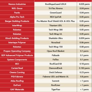

    1.沥青毛毡具有一定的透气性。蒸汽渗透度因品牌而不同,但一般来说,沥青毛毡干燥时的蒸汽渗透度为0.56 - 6.0次,潮湿时高达60次。
    2.大多数合成屋面衬垫都是蒸汽屏障(见下图)。一些合成屋面衬垫是透气性的;我将在单独的评论中列出这些透气性合成屋面衬垫,这样两个图像就不会相互渗透。

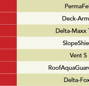

    布莱斯,
    下图显示的是可透气性强的合成屋面衬垫。

    在那篇文章的附图中,我注意到15号沥青毛毡在干杯法测试时的渗透性为0.56至6.0,“潮湿时渗透性可达60”。如果你研究这个问题,你会发现其他发表的价值;公布值的差异可以归因于我列出的因素。
    令人困惑的是,一些公布的30号沥青毡(比15号沥青毡测试更少)的渗透性值与15号沥青毡的渗透性值几乎相同。这是不可能的,但这是在这种类型的测试中遇到的可变性的证据。
    关于合成屋面衬垫的渗透性值,请参阅我在之前的评论中发布的图片。
