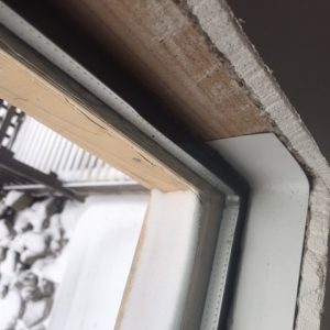

我的承包商在改造中部分安装了双层玻璃“窗户”。这些窗户是双层窗格玻璃,没有附加任何东西(没有金属,没有任何东西,只有双层窗格玻璃。是否有关于这些类型的窗口通常是如何安装的细节?我可以看到最小的闪烁和密封珠,这应该是“防风雨”这些窗户,我非常怀疑安装。我不知道该怎么称呼这种类型的窗口来查找安装过程。

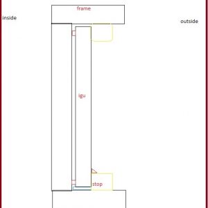

  3. 基斯Gustafson||# 3
    我的整个房子都是这样的,所有固定的玻璃都被固定在框架中,这基本上是房子的一部分
    硅胶珠足以密封可能不均匀的框架它的类型应被认为与IGU(绝缘玻璃单元,无框玻璃的适当名称)兼容
    理想情况下,硅酮应应用于接触玻璃的木材表面,而不是IGU密封的地方。
    应该有2或3条橡胶条设置在底部水平表面的框架,这样IGU不会坐在木头上,可能在一个水坑。
    止动件安装在IGU的外围,用螺丝或钉子固定在框架上。唯一的硅胶在外面是一个小珠子在底部的止水带,在IGU和止水带的顶部相遇,这样水就不会流过玻璃和止水带后面。
    当我这样做的时候,我拧临时停止到框架和shimmed他们而硅胶设置。
    我同意,在一个“正常”的房子里,这不是做事的方式,但我的房子不正常,也许你的房子也不正常
  4. 莎拉煎饼||# 4
    看起来它们是从外面被玻璃周围的镶边,堵漏的珠子堵住了,玻璃和两边之间有大约1/2英寸的间隙,底部和顶部有短的金属闪光,但两边没有。内部还没有修剪,所以它被你在图片中看到的木片固定住了。
    在我看来很粗略,但房子里还有其他几扇更老的窗户,用类似的方式做的。
    它们都会漏水,但也是80年代初的。
  5. 安迪CD第5区-俄亥俄州西北部||# 5
    莎拉,就像马尔科姆说的,这些似乎是“现场建造”的窗户——基本上是用木头自制的,而大多数人都满足于预制塑料。这些可以做得很好,也可以做得很差。就像房子里的所有东西。
    如果你现在更换的是80年代的玻璃,而窗户周围的木材总体状况良好,那么我认为底层的结构和设计是好的。用现在更现代的密封剂来重建窗户,似乎是个不错的选择。前提是你对你的承包商有信心。听起来你不喜欢。这些细节将决定这个安装的成败,希望你能从你的承包商那里得到某种保证。
    从你给的照片很难判断细节。你引用了一些基本的闪光,很好。我可以看到里面的窗台上似乎有足够的防水材料——确认这可以将任何游离的水滴排到外面。这在照片中是看不到的,但IGU需要的不是直接放在窗台上,而是放在小橡胶“设置”块上,两层玻璃都有支撑。它也不典型地使用填塞物的周边密封,这可能会使IGU的保修失效。最好使用不固化的上光胶带。
