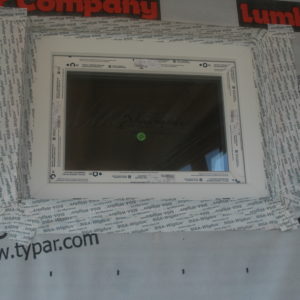

    鲍勃,这是我们其中一扇窗户的照片可能会有帮助。基本上,我们在开口的外面粘上胶带,在粗糙的开口和窗户之间用泡沫隔开,然后在里面粘上胶带。
