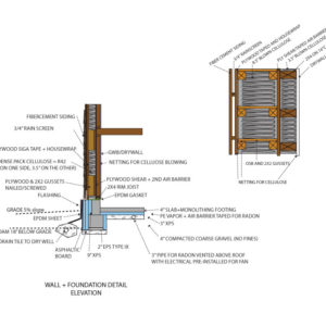

  4. 汤姆·弗里希||#4
    这是一个应该有助于解释的绘图。到目前为止,我的想法是
    1)从杆壁上出来
    2)干墙混凝土面漆
    3)覆盖PVC装饰
  5. 汤姆·弗里希||#5
    哎呀,忘记了附件。
    马尔科姆泰勒||#6
    谢谢汤姆。你能解释为什么你纳入阀杆墙或为什么板块与墙壁相同的高度?你可能对他们有了很好的理由,但它是我以前没有见过的等级上的板坯的变种。
  7. 汤姆·弗里希||#7
    我受到当地的凸起代码严重限制,并生活在一个非常潮湿的气氛中,所以我都试图最大限度地提高天花板高度,也不会在低于等级之下建立,所以我不必处理水分问题。
    早些时候我有一个下沉的地板,以获得更多的天花板高度,但后来放弃了这个想法。

    最简单的解决方案只是在干墙上升之前在内侧毛皮。在混凝土顶部和螺柱上垂直地垂直运行毛茸茸的条带,并将从地板延伸到天花板的毛刺条。垫片是必要的,以确保毛茸茸的条带是共同平面的,然后安装干墙。
    马尔科姆泰勒||#9
    由于它只有一英尺高,我将底板悬挂在3/4“中,并将1”x3“连接到板的杆壁上,以充当干墙和装饰的钉子。
  10. GBA编辑器
    马丁Holladay||#10
    马尔科姆,
    我明白汤姆不想在内侧悬挂板块。他写道,“如果可能的话,我试图避免毛茸茸 - 如果我有木墙悬垂的杆墙,那么我也必须在墙上使用2x6而不是2x4。螺旋墙制作毛茸茸的干墙冲洗。“

    马丁,你可能是对的。我正在下发他发布的细节,似乎表明他可以在2“x4”墙上没有后果。
  12. 汤姆·弗里希||#12
    再次感谢你的帮助。我决定去高度的建筑方差,这将使这一点 - 但如果这失败,我会尽可能地完成全长的伪造条,因为马丁建议。
