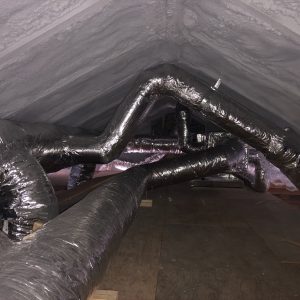

我们计划在我们大约1890年的2600平方英尺的房子里安装中央空调(包括600平方英尺的阁楼被转换成空调空间),位于马萨诸塞州的安多弗,我们正在考虑两个选择:
1.一个单一的高速空调系统(Unico),通过大约18个长而细的管道从阁楼的静压室到达几乎每个房间,和
2.阁楼上传统的空调系统,通过天花板上的~7个″管道到达二楼的房间,再加上一个服务于一楼的双头无管道迷你隔板。

    装修一间平铺的阁楼会消耗两倍的能源,而且几乎不得不使用喷涂泡沫绝缘材料,每平方英尺的成本太高,为了让成本负担得起,你不得不节省R值。
    把半层楼放在阁楼上是一场能源噩梦的配方。我说,把屋顶掀掉,建一个完整的二层楼这样你就有了真正的可用空间不是7英尺高的天花板倾斜到3英尺高的墙壁占房间的70%。
