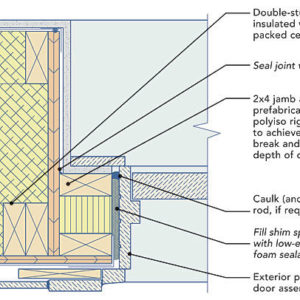

    以下是一篇文章的链接,描述了在双螺柱墙中安装outie门的一种方式:
    “窗户和双螺柱墙的门。”
    下面再现细节。
    该方法涉及框架超大粗开口,然后构建框架内框架(即,粗糙开口内的“粗糙开口”)使用2×4框架。这种方法允许门摆动开放宽于90度。
    我怀疑你是否想这样做,因为它涉及重新涂抹墙壁。
