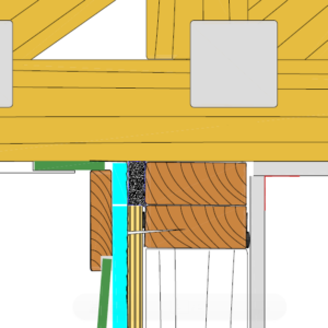

    我附上了一些细节,详细说明了我要做的事情。
    我们的目标是使用一些简单,便宜,可验证,耐用的东西,可以在雨中完成,可以随框架移动,可以填补大的缺口,可以由房主完成,简单,等等。让承包商做一些与过去不同的事情就像拔牙一样困难,所以我想做一些不会让人害怕的事情。

    斯宾塞的细节:
