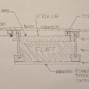

  2. 内森菲尔普斯||#3
    我附上了一个显示我想起的一个可能的装配的图像。为所需的R值创造足够的深度,我会采取。2x10或2x12 TJI和使用Skilsaw,将一个法兰与网上一侧齐平,并将其粘附/拧到现有的椽子上。脱机可以用作椽子相对侧的间隔物。然后泡沫在TJI抵抗上凸缘之间,产生通风通道。下面,吹入到位,仍然有一些仍有待确定的东西,甚至是致密的玻璃纤维或矿物羊毛毡。
    有什么想法吗?
    又名||#4
    确保您使用的泡沫是蒸气打开的,您希望允许蒸汽通过绝缘层进入通风通道。最好的赌注是用薄胶合板,纤维板或只是普通的家庭包,或者套管钉在一起而不是泡沫。
    在寒冷的气候下,用通风屋顶,您需要一个暖侧蒸汽延迟器。这可能面临贝蒂,6mil Poly或一个鸽友智能蒸汽延迟器。
    1. 内森菲尔普斯||#5
      我在气候区4a,如果有帮助。
      我想知道我是否会更好地脱离1/2“OSB护套的挡板,并只是将连续的GPS或Polyiso放在内侧。那样,我有一些坚实的东西来吹动绝缘在内侧只有一个收获的蒸汽延迟器/屏障。
      1. 查理沙利文||#6
        是的,1/2“OSB将减轻对泡沫的凝结的疑虑,尽管你可能是可以的任何一种方式。
        如果你这样做,我没有看到内部的GPS或Polyiso。它没有错,但是用你的薄网I-joist设置,你不会有太多的热桥接,如果这是你想要用连续绝缘的缓解。
          又名||#7
          有许多看这个装配的方式。您可以将其视为混合绝缘组件,具有刚性刚性绝缘,用于冷凝控制或作为通风组件。
          如果它是刚性的冷凝控制,请查看表2(b):
          https://www.appliedbuildingtech.com/system/files/abtg_rr_1701-01_moisture_control_guidelines.pdf.
          在4区,你有几个选择。没有暖侧蒸汽延迟器,您需要在屋顶组件中靠近相同的R值刚性和蓬松。使用III类(即涂抹干墙),这降至20%。只要您具有正确的温暖侧面空气屏障和汽室延迟器,屋顶将泡沫挡板中足够的R值。
          如果你想把它作为一种通风的装配,它比你需要一个非常渗透的挡板,7/16 osb是边界,未乘客的eps,cdx或纤维板更好。然后,您需要安装较低渗透性的暖侧蒸汽延迟器比挡板更低。对于低成本,这意味着6mil Poly密集包装屋顶。一层胶带泡沫/干墙/ OSB也会工作,并将为您节省网的成本。
