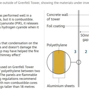

  24. Stephen Sheehy||# 24
    昨晚《卫报》刊登了一篇文章,上面的一幅图显示格伦费尔大厦的外墙系统如下。外:
    包层,包括铝板夹心聚乙烯绝缘
    50mm气隙
    箔面Celotex聚异氰脲酸盐绝缘
    混凝土墙
    这场火显然是从冰箱里起火的。
  25. GBA编辑器
    马丁Holladay||# 25
    这是图片。

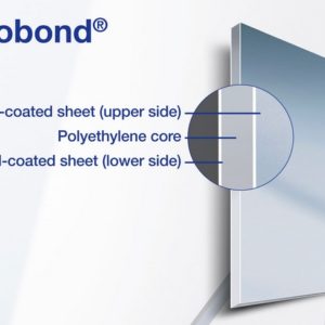

  26. 大卫·赫尔曼||# 26
    《纽约时报》最近的一篇文章,其中有很多关于包层的细节。
    它没有提到polyiso,而是聚乙烯。我不知道这是否正确。
    去年安装在格伦费尔大厦(Grenfell Tower)的外立面,采用了称为包层的面板,以Reynobond PE出售,由两片铝片组成,中间夹着可燃的聚乙烯芯。它是由美国制造业巨头美国铝业公司生产的,该公司在去年重组后更名为Arconic。
    “…一种薄薄的“三明治”设计:两片铝片围绕着由聚乙烯等易燃塑料制成的核心。
    “没有一个用纯聚乙烯制成的铝包层——格伦费尔大厦使用的那种——通过了(消防安全)测试……”
    https://www.nytimes.com/2017/06/24/world/europe/grenfell-tower-london-fire.html
  27. Stephen Sheehy||# 27
    大卫:铝制外壳之间的包层是聚乙烯。里面是一个气隙,然后是箔面聚乙烯。

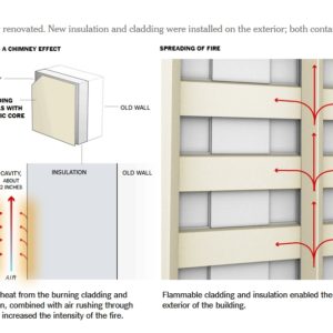

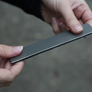

  29. GBA编辑器
    马丁Holladay||# 29
    的《纽约时报》最近刊登了一张照片显示了有争议的格伦费尔塔包层的厚度。请看下面的照片。
