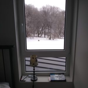

我们正试图在节能建设中获得占用。
我们有WASCO GENEO倾斜N转向窗口。这些窗户是欧式的,是向内的。建筑检查员告诉我们楼上的窗户需要防坠保护,所以WASCO提供了新的把手,其中包含了一个按钮,作为打开窗户的第二个要求。检查员来了,说这些手柄还没有被清除ASTM F 2090。
要做什么……有没有人发现针对上述Windows的售后跌落保护装置?
这是明尼苏达法典
R312.2.1窗台。在居住单元中,可操作窗口开口的最低部分位于上方的成品等级或表面上方的72英寸(1829毫米),窗口开口的最低部分应至少为36英寸(914毫米)在窗户所在的房间的成品领域之上。窗户的可操作部分不得允许允许4英寸直径(102毫米)球体的开口,其中这种开口位于成品地板的36英寸(914毫米)范围内。例外:1。当开口处于最大的打开位置时,开口的开口不允许4英寸直径(102毫米)球体穿过开口。2.带有窗口的开口,遵循ASTM F 2090的防护装置.3。3.窗口,窗口打开控制设备提供,符合第R312.2章节。4.更换窗口。

    我不确定你的窗口布局相对于代码的尺寸,但我通常位于欧洲和这些类型的windows安装足够接近地面的水平要求保护通常有一个外部的安全玻璃安装所需的高度或内部抓机制,限制开放4”等窗口限制器有线或锁,后者有时可以通过钥匙或其他儿童不能操作的机械手段来释放。

    起初,我认为这是一个特定于倾斜/转窗户的问题。但在阅读您的帖子时,我倾向于认为这是您设计师执行的错误。您的设计师位于窗口粗糙开口,太近靠近地板。

    User-6841470,有一些售后设备用于滑动,遮阳篷和平窗这些都是为了满足这一要求,有时也被称为埃里克·克莱普顿规则因为他的孩子从窗户掉下去死后他提倡使用这一规则。在IRC中,当窗户开口距离地面小于24英寸,与地面或另一个平面的距离大于72英寸时,需要这样做。这些设备很容易被成年人覆盖,在紧急情况下也很安全。
    24英寸很容易计划,但36英寸就太高了。不幸的是,我没有意识到任何作为售后附加倾斜窗口;正如Martin所说,你的设计师应该考虑到这一点。我认为你最好的选择是像Quinn建议的那样在外部添加一些东西——只要确保开口仍然符合你所在位置的出口要求。

    我们想和外部板或有机玻璃一起去,但检查员表示明尼苏达条例是窗户必须从内部地板上的36英寸,这是由外部加入的内容。由于我们有一个双螺柱墙,而且深窗口井,争论是一个孩子可以爬上窗户,然后打开窗外。
    我想知道内部酒吧(成人打开)将窗户提升到36英寸是否会满足要求。

    听起来好像WASCO愿意与我们合作,并给我们发送了一些底部(12英寸)和顶部可操作的替换腰带。使不能操作的部分达到36英寸。
    刚收到消息说检查员不接受窗户防护装置。

    我只是想更新这个问题的最终修复是什么。WASCO窗户愿意出来并修改窗户(对我们来说是免费的),这样窗户较低的~1英尺被固定,从而将可操作部分提高到离地板> 36英寸。WASCO窗户非常适合使用,我推荐他们的节能窗户。
