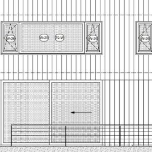

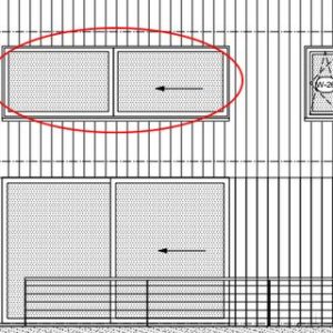

    另一个问题,有没有人知道一个窗户制造商,做一个接近被动或被动水平定制窗类似于电梯和滑动门,只用于窗口应用,或它们太宽,适合在窗口开口?或者我们可以只做一个固定在中心和两个侧面倾斜转弯。
  13. 伊森;5A气候区;~ 6000硬盘||# 13
    薄玻璃纤维只用于窗扉和遮阳篷,但有非常薄的型材。
  14. J米||# 14
    我找到了这张照片,但它来自印度的一家公司。看起来确实像个升降窗
  15. 专家成员
    迈克尔·玛蒂||# 15
    JM,我不知道为什么升降和滑动的硬件不能用于“短门”,也就是窗户,但可能有高度限制。窗户公司通常从第三方制造商购买硬件,所以可能只有几种类型的升降和滑动硬件可供选择。这种硬件可能会比标准硬件的窗口更昂贵。我会问一下与您交谈的窗口服务人员。
  16. J米||# 16
    我发现一些公司可以做到这一点,但更贵,而且我上面发布的三个面板设计似乎更有意义,因为各种原因。我向后靠向Yaro Aluclad PVC,因为我不出售用于着色的铝箔涂层PVC -其他人有什么经验,油漆,铝箔,和/或铝箔窗户?Yaro举例说,如果你做箔涂层PVC,最大尺寸会小30%(我想是因为当你超过一定的尺寸时,膨胀和收缩会破坏箔涂层?

  19. 艾莉森·雷||# 19
    JM,
    Alpen的“Tyrol系列”采用RAU-FIPRO。我们是第一批制造rehou的GENEO系列4700的美国制造商之一,使用这种配置。从那时起,我们有了我们的Tyrol系列(Geneo/Rau-Fipro)被动式屋通过了PHIUS和PHI的认证。
    蒂罗尔倾斜滑动门也为您的“小型升降滑动门”设计挑战提供了一个完美的解决方案(上面的#12)。我曾多次为客户调查这个问题,为室内外厨房寻找“穿透式”窗户,发现大多数都引入了不太理想的窗台条件。要使电梯滑动或滑动玻璃门门槛看起来像属于窗台元素是很困难的。
    相比之下,蒂罗尔倾斜-滑动门使用的是和我们的窗户一样的3-3/8英寸深的主边框,所以“迷你门”的窗台和门框可以复制房子里其他窗户的窗台和门框的外观,以及相同的安装细节(鳍或锚架,你可以选择任何一种)。并且,倾斜-滑动门“倾斜”功能是一个独特的功能,在大多数滑动门系统上是不可用的。
    如果你还没看过这些门的实际操作,Rehau制作了一个很酷的视频,展示了倾斜滑动门的操作:https://www.youtube.com/watch?v=FSpthGHEf-0
