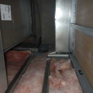

    这是一张从凹室里向上看的照片,里面的回风通过它的方式到风扇盘管。右侧开口的钣金矩形盒为回风格栅。它直接倒进凹室。
  3. 丹卡伦||#3
    我的意思是这里!
