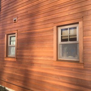

    我使用了TWP,对它的性能很满意,维护也很简单。只需喷上稀释的漂白剂,冲洗干净,让它干燥并保持原状。它是穿透的,所以没有剥落和磨光。
    图片为东方白松,颜色为“山核桃”。在我看来,手机摄像头并不公正。
