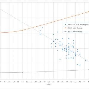

嗨GBA - 我一直在通过在西雅图,瓦斯的大型未受命的1955房屋的中学改造的中学改造,是时候为我的主楼加热了。目前的热量来自60K BTU / HR天然气炉,通过通风爬行空间中的绝缘性导管吹来。除了超过3倍的超大之外,炉子还位于电厂壁橱中,我想转换为主浴室。我附上了以下内容:
1.燃料使用分析从2/5/2019 - 3/14/2019。这一时期可能包括最寒冷的夫妇,我们十年来这里有了这里。我早上读一下我的煤气表,一旦晚上,转换为BTU / HR,并假设我的热水器使用5%的天然气,我的炉子在额定的94%效率下运行,5%在导管中丢失了热量。保守假设,但足以展示我的加热需求大约18k Btu / hr,15k btu / hr,如果我使用95%的设计温度,这是我的位置为33deg f(西点灯塔)。
2.Coolcalc结果显示,加热负荷为33k Btu/hr。与我的燃料使用量相比,它们的数量就显得很疯狂,但更奇怪的是,考虑到这个工具甚至没有让我选择“不”墙腔的绝缘,所以它使用的是R-13。不确定它是否正确地捕捉了我的不绝缘地板在我的通风爬行,但在这一点上,考虑到燃料的使用,我认为我们可以忽略冷却钙。
3.Hacky sketchup对改造后的平面图进行了规划,在前厅/餐厅的高墙单元和爬行空间的水平管道单元,服务于主卧室、浴室、音乐室和办公室。
总结-我初步倾向于富士通AOU18RLXFZ室外机与一个ASU9RLF1壁挂机在伟大(更像一个好)的房间,和一个ARU9RLF撞击四个后面的房间。

    -我在空墙、未隔热地板和天花板的基础上进行了热损失假设,并得出了一个我认为更准确的房间间室内设备匹配:一个12k Btu/小时的高墙单元用于主客厅/餐厅/厨房区域,一个7k Btu/小时的管道单元用于主床和浴室、音乐室和办公室。

    12RLS3在西雅图型设计温度下产生了大量的热量,并不比9RLS3多很多——在+17F时的容量差不到10%,这并没有多大的动力去扩大它的规模。如果12RLS3用余量覆盖负载,在大多数情况下9RLS3也会这样。
    https://ashp.neep.org/ !/产品/ 25332
    https://ashp.neep.org/ !/产品/ 25334
    它可能更好,甚至可以更便宜地使用9 rls3为墙壁吹,后来为管道区域添加9 rlfcd:
    https://ashp.neep.org/#!/product/25310.
