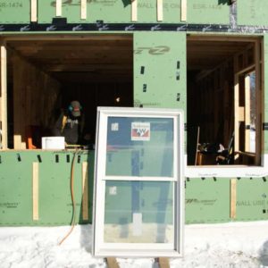

我正在气候区1缓慢地改造一个120年/年的家。作为典型的这种年份的房子,它是非常漏的,空气和偶尔风吹水在飓风期间。我们不得不移除其中一面墙上的大部分壁板,并正在用ZIP r - sheaw和雨屏壁板重建它。
我的问题是如何将我的旧窗口闪烁到ZIP。窗户仍然完好无损,没有腐烂,如果我能让它们保持干燥,可能还能再用100年。我是不是把外框拉下来,在后面闪一下?这只会将水引入壁腔正确吗?
这是承包商第一次使用ZIP产品,所以他的船员没有任何经验,这些情况下。
提前谢谢。我附加了一幅图片下面的项目在过程中。有问题的窗户在照片的右下角。

    在这样的工作中——包括更换外护层(或在旧护层的外表面添加新护层)——最好在工作开始前就提出一个窗户闪烁计划。
    闪动窗户的最好方法是闪动粗糙的开口,这样任何到达粗糙开口的水都能流向阻水屏障(WRB)。(在你的情况下,Zip护套可能是你的WRB,或者也许你将安装一个室内包装作为WRB。)由于旧建筑的粗糙开口没有闪光,正确地做到这一点的唯一方法是移除每一扇窗户,闪光粗糙的开口,然后重新安装窗户。这并不容易,但这是最好的方法。
    很多建筑商都会妥协,你也可以这样做——但你应该睁大眼睛。填塞并不总是有效。
    对于抄近路,我通常的建议是:你是否能通过一条闪烁的捷径,取决于房子的暴露程度和你预期的降雨量。在你的情况下(a)照片中的墙有一个非常短的屋顶悬垂,这不是很好,(b)你最初的问题包括短语“风吹水在飓风期间”。
    我的结论是:你的房子不适合偷工减料。

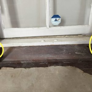

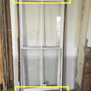

    谢谢你的回答。这里有一些更多的细节和照片。窗户设置在一个h型框架,这似乎防止了传统的新窗口平移和闪烁,如下所示。
    我的想法是把外饰拉下来,然后把拉链拉到h型框架上,h型框架就在2x4s的位置,在我看来,无论哪种方式,水都是朝着同一个方向。在窗户的顶部,这至少可以防止水从窗户后面流进墙洞。我不确定把窗户一直拉出来有什么好处。
    窗台是从这个h型框架中切割出来的,这使得它很难放入一个现代/闪光窗台。我想我可以把h型框架的脚剪掉,然后装上一个现代/闪光窗台,但是,我没有这方面的实际经验。谢谢你的洞察力。很难找到关于改造的好细节,但我欣赏这个网站上的所有见解和经验。

    迈克,
    我从没见过那种h型框架。也许这个系统的发明是为了在墙壁上安装窗户而不需要任何外护层——但我只是猜测。
    对于这种不寻常的窗口,我认为您必须设计自己的闪烁方法来处理您在现场遇到的细节。像雨滴一样思考,用大量的棍子和果皮。祝你好运。
