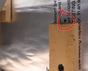

最能说明问题的可能是下面的一个小热点
侧线,对应于一个不明显的端点的位置
我看到膝盖处的空间有点冷
“吸”测试。很明显,这是最有可能的
一个头锁螺丝穿过泡沫,然后呢
因为某种原因被移走了,可能是种马错过了,然后就再也没有了
录音结束。(下面的图片。用同样的东西我就看不出来了
从内部进行精确探测,进入的空气被阻挡了
中间的结构和刚刚造成了一个普遍冷湾。
也许当天气不那么黑暗和寒冷的时候,我会拉上一些
侧线,找出洞在哪里。

  6. 霍比特人_||#6
    我今天去拆了一些支线,甚至提到了
    回到红外射击,我花了一点时间来寻找我的秘密
    因为它想藏在一根带子的正上方。
    最终我找到了;看到图片…就像我预测的那样
    海德洛克又进去又出来。打开电扇
    “吹风模式”再次带来健康的气流,我可以很容易地感觉到。
    这是在二楼的边界那里有很多
    螺栓不连贯,所以不管是谁在系安全带
    可能一开始的时候打得太高了,结果被踢到了中场
    从一层的立柱上掉下来,再往下试。
    塞缝和一巴掌的Weathermate晚些时候,修正。
