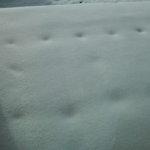

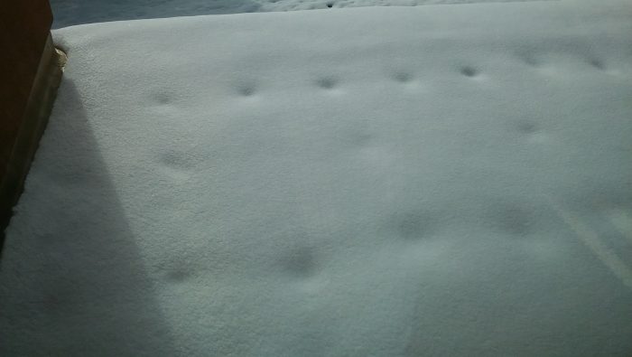

    如果我成功附上了照片,你将能够看到8“钢灰尘锁式螺钉的热量。我住在一个带谦虚的降雪区的区域6a-b区。它可以达到-15f,但冬季低点凌晨5点和25f跑到中午左右。雪中的点很容易看出大约30次。此膜屋檐下的甲板绝缘为4“超过4英寸的钉子,超过5/8或3/3 /4层。所有这些都坐在2x8的内容,因为跨度相对较短。甲板在墙壁上闪烁在墙壁上的泡沫更好,然后在起居区之间的击球。2x8的钢丝留在温暖,所以钢螺钉在相对术语中下降了烤身。
    我可以看到同样的效果在屋顶区域,有一个完整的8英寸钉在2x12的护套椽。10英寸螺丝将使点出现在站立缝,即使只是露水形成。我也有这个的照片....某处。
