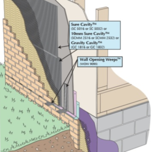

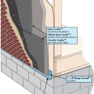

    通常情况下,你的薄砖贴面不会像全砖一样终止于砖架上。最常见的配置将终止在地面上与j珠或哭泣screed,尽管你也可以运行它的等级。细节将类似于粘石细节。来自huber的人在http://www.huberwood.com/assets/user/library/RS-1_RZS-Adhered_Stone_at_SOG-OPT_A_(梳理). pdf
    以下是两个符合这些参数的配置,由Sure Cavity或Gravity Cavity创建的雨幕。拉链护套将取代这些图纸中的2层纸/WRB和护套。全部图纸在
    https://www.mtidry.com/hyperspecs/thin-brick-bottom-of-wall和
    https://www.mtidry.com/hyperspecs/thin-brick-veneer-run-to-grade
