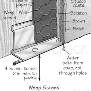

    看起来有几个因素导致了这种情况。有一件事让我很吃惊那就是你的粉刷承包商忘了在你的墙脚上安装一层防水板。(见下图)为了防止雨水将灰泥浸透到地板组件的木质组件中,有必要在地板上涂上一层防渗层。没有流浆层也使得地面的水分更容易顺着灰泥向上流动。
    最好在地面以上至少8英寸处结束灰泥,让混凝土地基暴露在外。如果你想掩饰你的地基,或者你的地基外部有硬质泡沫隔热层,你可以单独粉刷地基,在防喷层处有一个水平的中断。
