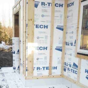

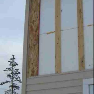

    通常的方法是用3/4英寸的胶合板或OSB制成宽的防皱条。胶合板贴面条应足够宽,以允许贴面条的一侧通过泡沫拧到牢固的框架上。边角毛条的外缘可以用环柄钉或螺丝固定在一起。

    我附上了两张照片,展示了“宽furring strip”的细节。
