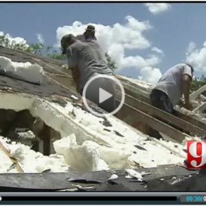

    喷雾泡沫新闻报道值得一看:
    这是托德的第一次调查,请继续关注。
    http://www.wftv.com/video/28588604/index.html
    马丁Holladay||#5
    罗伯特,
    这是一篇有趣的报道,但糟糕的是,佛罗里达的记者把“安装Demilec泡沫”和“走向绿色”搞混了——好像这两个短语是同义词....
