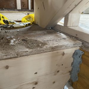

有一些空间问题,并想把头部向后推…需要多少空间从楼梯前面?4英寸?
    迈克尔·玛蒂||#1
    卡萨宾,我不知道你在问什么…在美国,对于符合规范的出口楼梯,你通常需要在楼梯尖上方的垂直高度为80英寸,扶手高度以上的垂直高度为36英寸。7 3/4”立管和最小10”胎面(这是纵线切割,而不是实际胎面与鼻尖,通常比10”深)。有些地方的要求稍有不同,并不是所有的楼梯都需要符合出口规范。

    抱歉,我不明白为什么GBA只允许3MB文件,而大多数iPhone图片都在3MB以上。有什么好办法吗?
    这是照片。我想我们已经算出了3英寸是从第一个立管开始到楼上的区域的代码。我们将头部向后移动了15英寸,从你在这张照片看到的,以允许更多的头部空间下到地下室的楼梯。

      迈克尔·玛蒂||#5
      “3英寸是从第一根立管开始往上爬的区域的代码。”从那里到哪里?抱歉,但我还是不明白你在问什么。也许这是一个关于纵队需要多大的承重面积的问题他们降落在底层的什么地方?
      1. casabian||#6
        是的,谢谢你为我翻译:)横梁需要多大的承重面积,他们落在底层的地方?
        1. DCContrarian||# 7
          我不认为这是承重面积的问题,但纵梁必须落在搁栅上,它不能落在搁栅之间的底层。通常你会有一个双托梁在横梁落地的地方那就是开口的边缘。我想从你之前的信息来看,你已经把问题解决了。
          迈克尔·玛蒂||#8
          你不需要太多的承重区域。通常只要1 1/2“x 1 1/2”在每个弦就足够了。事实上,有时为了获得额外的净空空间,我将楼梯口的暴露面设置在与第一个立管相同的平面上,并将楼梯口的纵梁向下延伸,使其固定在表面安装的托梁吊架上。
          这是重要的,然而,完全支持无论水平切割是在纵梁的底部,所以纵梁不会在沉重的负荷下分裂。你可能可以欺骗它一点,但在你的情况下,它看起来像你可能需要有头部的脸从第一个立管大约8“。
          另一个获得高度空间的技巧是,有时你可以设置头部的角度,旋转以匹配楼梯的坡度。它减少了头部可以支持的重量,但它们通常是超大的。
