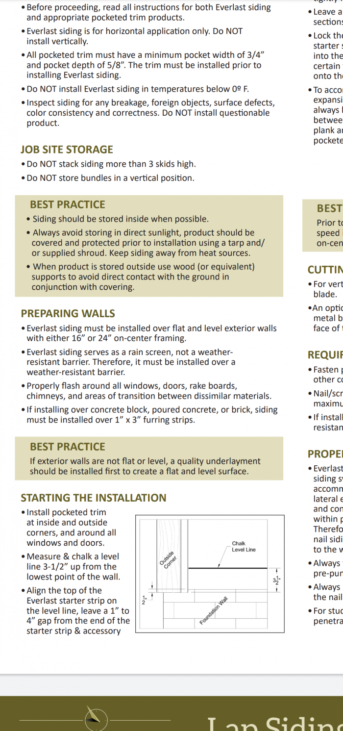

Everlast和类似的侧面互锁,没有乙烯基壁板等通风孔。它们背后需要降雨吗?像本杰明·obdyke Hydrogap或Tyvek Frainwrap一样,可排水的房屋包裹是否足够好?
J频道正在将水引导在这些壁板后面。

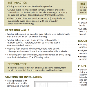

    必须根据其安装手册将Everlast安装在平坦的表面上。
