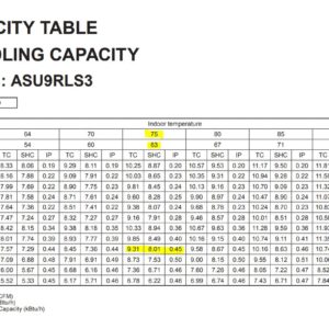

    丹娜,这是我的F280-12关于热量损失计算内部增益的书的总和。“不用于热损失计算”。这是非常深入的。: D
    我正在看9RLS3H的冷却能力图表,在设计条件下,它只泵出9,300 btu/h。(见附图)还不及楼上迷你裂缝所需的1.5万美元。我们有不同的桌子吗?

    15K的冷负荷是整个房子,潜+显,不是楼上区域。楼上冷负荷为12.7K。
    9RLS3 sez 12K的最小/最大冷却提交表:
    https://portal.fujitsugeneral.com/files/catalog/files/9RLS3H6.pdf
    在第一页底部的小字中,它规定:
    冷却:室内温度为80°F(26.7°C) DB/67°F(19.44°C) WB,室外温度为95°F(35°C) DB/75°F(23.9°C) WB。
    请注意,9RLS3的容量表在任何地方都没有达到12K,即使是在寒冷的零下15华氏度的室外,闷热的90华氏度的室内,所以可能有一些相互冲突的数据或我在提交表上对其预期含义的错误解释。
    在容量表中,它显示在87F/75F时为9310 BTU/小时,比额定9000 BTU/小时@ 95F/80F(我本以为会多一点)高出3.5%,在77F/75F时为9850 BTU/小时(多9.5%)。所以在84F/75F时,它可能只比额定额定容量高5%左右。
    如果12RLS3H的容量表相似,使用相同的+5%插值(12K x 1.05 = 12.6K),看起来它可能无法完全覆盖计算出来的84F/75F的12.7K冷却负荷,但它会非常接近。75F室内设计温度也是安大略规范要求吗?(如果是的话,我会很惊讶。)如果你真的不能忍受室内78F(或在楼下闲逛时,它不太跟上楼上的节奏),那么在楼上安装15RLS3H也不是疯了。如果你喜欢和半打捷克人一起举办仲夏波尔卡派对,你肯定会想要楼上的15RLS3H。否则,12RLS3H(和6包Labatt)就足够了。
    考虑到较低的负载,15RLS3H将毫无意义。看起来插值/猜测~12.3K @ -6F/72F的9RLS3H的加热能力足以满足计算~10.8K的负载(在扣除除霜之前,14%的超大尺寸因素)。即使是9RLS3H对于楼下的制冷负荷来说也太大了。从冷却效率策略的角度来看,你最好让它完全断电,让楼上的迷你分流器承担整个房子的负荷,直到它跟不上。
