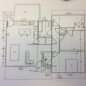

    我又回到了原计划的轨道上。我在考虑在客厅(12k)安装一个迷你裂缝,吹向卧室。我希望这足以让整个房子凉快下来。我会附上一个平面图,我不确定我如何可以安装第二个1:1与卧室走廊的布局。

    我想要一个12k的1:1迷你音箱,就像你建议安装在客厅的三星音箱(上图),面向卧室大厅。在走廊上跑6公里也会有问题,原因有几个。
