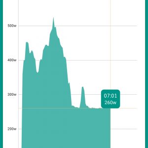

    我将以150美元的价格购买Efery型能量监测,并监控迷你分裂电气消耗。看到Live电气消耗令人惊讶地看到这些单位如何运行和将它们设置在最有效的操作中。
