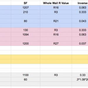

上周,我让MassSave公司给我们二楼的墙壁吹了隔热层,终于把除去地下室的整个房子都隔热了,真是太好了。这是一个多年的过程,但我们在买了一套石膏墙和阁楼没有绝缘的房子(20世纪40年代,2000sf)后取得了进展。我猜几年前我们的温度接近1800英热单位/度小时,计算这些数字,现在我们已经下降到500英热单位/度小时+渗透。进步很大,但还有很长的路要走。
我们有巨大的地下室损失,我们计划在明年冬天之前与CCF解决。我的问题是,如果我们用现在的小裂口供暖,地下室的损失和渗透是如何解释的。如果我们关闭地下室的冷库/锅炉,只想给1楼和2楼供暖,地下室的损失和渗透有多少会被添加到热损失负载中?下面漏得太多了所以我想肯定有什么原因。我完全猜测渗入的3层楼的总容积,我在某处读到的一个粗略的概略,没有做鼓风机门。

    你的记事本显示渗透损失为21,600 BTU/hr——这是如何得出的?仅仅从WAG的全面渗透来看?倒推一下,你假设有大约320立方英尺的自然渗透?(如果上面的楼层是用吹过的纤维素加固的,那就显得很高了。)只计算主动加热楼层的渗透损失,忽略地下室的渗透。
    除非窗户真的特别漏气,行业标准的窗户在每层窗户每平方英尺0.30立方英尺的标准风速下漏气。(紧凑型更换窗和最好的防风窗可以低于这个价格。)对于像你这样的房子来说,经验之谈是:一个典型的20世纪早期的双悬挂大约是12平方英尺——每扇窗户的泄漏量约为4平方英尺,如果考虑到其他随机的泄漏,每扇窗户再增加1平方英尺,那么至少可以解决这个问题。在用纤维素吹过所有空腔后,你的随机渗漏实际上为零,但很难说在排气扇、管道追逐、隔墙空腔框架穿透等处有多少渗漏。
    计算表还显示了44 BTU/度小时的平板损失,但如果平板下的温度是+9华氏度,我怀疑你的管道和冻胀的弯曲平板和倒塌的房子。基于季节性的低土壤温度,而不是室外温度,板料损失更多的是一个常数。我怀疑板料下面的泥土在50华氏度以下的任何地方都不会下降太多。如果你抽查几个地方的楼板温度,得到一个合理的平均值,并将其与地下室天花板裸露的下层楼板温度(假设楼板在托梁之间没有绝缘)和地下室的平均温度进行比较,我们就可以更好地估计你的楼板实际损失。
    当锅炉的备用损耗消失时,地下室的温度会更低,至少会从一楼带走一些热量,但如果/当地下室降到50华氏度以下,它也会从下面的土壤带走一些热量,所以除非地下室的漏风真的非常严重,否则地下室的温度可能不会降到40华氏度以下。如果假设地板、地板覆盖物和空气膜加起来约为~R3作为“整层R”,地下室温度为45F,而65F以上楼层(桌面上的房间温度为70F)是20F δ t, u系数为0.33,900平方英尺的楼层将增加6K的额外负荷。
    如果你在一楼做一个更正式的u因子计算假设下面和上面和下面的空气膜加起来大约是R1,地板上的任何地毯橱柜也有不可忽视的热阻。6K的楼层损失可能被夸大了。

      这就说得通了,谢谢你,丹娜。每扇窗户5cfm是否基于原木质双挂?我有中等档次的哈维替代品。我会适当地测量它们,但大概是24个窗户*5*63*1.08 = 8,100 btu或每层约1/2 ?
      完全错过了平板的细节,谢谢你发现了。地下室占地面积约为1100sf,因此不加热的面积为7200 BTUs。
      如果我把地下室的墙移到R-21,我想相比之下,地下室的δ和损失会非常小,下降到1- 2000 btu ?
      我在一楼有一个12k(4区multi的一部分),在整个楼层的加热上挣扎(现在很明显)。经过这些修正后,我在一楼和二楼的损失大约是16000 BTU,而在窗户渗透和地下室损失方面大约是15000 BTU。由于一楼比二楼更大,而且一楼的供暖需求也更高,即60/40,我可以很容易地看到一楼9楼有20,000 BTU的负荷。如果可以控制这些地下室的损失,我可能会达到大部分的赛季与分裂,如果不是,我可以添加另一个头来分裂大面积的负载。

        对于一楼12扇5立方英尺的窗户,你看到的是60立方英尺,3600立方英尺每小时,x 63F delta x 0.018 BTU/立方英尺每度= 4082 BTU/小时的渗透损失。如果是较新较紧的更换窗,按每窗4立方英尺的jit计算,该楼层的渗透损失为3266英热单位/小时。
        一个房间一个房间或一个楼层一个楼层地运行负荷数字,因为这是你划分的方式。在它上面有一个有条件的楼层,一楼没有天花板损失,而WAG在楼层的损失我们已经讨论过了。
        有了R21的地下室墙和气密,地下室可能不会降到55华氏度以下,但这要视情况而定。下面有燃气热水器吗?是否有未绝缘的热水管道?我有足够的备用和分配损失从我的循环加热系统和热水,我的~ r17绝缘地下室永远不会低于~65华氏度在冬天,但如果我用小裂片加热,它会在冬天的最低点凉爽。

    在测量了大约6100 btu的窗户后,我更新了我的工作表。目前1 + 2楼的负荷为525BTU/度小时,我认为昨天(波士顿)是一个很好的测试,看看我位于一楼中心的12k富士通分离机是否能在一夜之间保持负载。
    早上室外温度为60 -38华氏度,或24华氏度(室内温度为72华氏度-室外温度为48华氏度,根据ecobee数据记录)。24 x 525 btu = 12600 btu对于整个房子,或约8000 btu仅一楼。一楼一夜之间下降了3-4度,二楼下降了1度左右。
    我对一个热源的要求是不是太高了?我在二楼有额外的多扇,但我猜我需要在一楼再开一扇,即使有一个绝缘的地下室,以获得良好的热量分配,除非我把那扇门改造成一个小型管道,从下面的地下室供应一楼。
