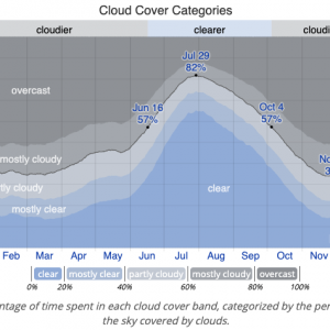

    附件是Weatherspark.com的图表,显示了伊尔金的一年中的阳光/云层的百分比。他们提供了一些您可能想要检查的有趣图表。
    我有兴趣了解您朝南玻璃上方的百分比和区域。凭借您的4“板坯热质量,您可能会有一个被动的太阳能或太阳能升温家居,只需要在连续阴天后冬季加热。怀疑,如果它在前一天大多是阳光明媚,你需要多大的热量。您是否设计了您的家成为太阳能锻炼?或者只是实用,捕捉来自南方的窗户的被动太阳能增益“非常好的房子”风格?或者?

      谢谢提供信息。我没有看到沃特雷帕克图;我认为它可能在春天晚期冬天的冬季提供太阳能。有时网站使用Pendleton或,Spokane Wa,甚至波特兰或俄勒冈州东北部气候数据。如果您使用城市,博伊西ID可能最接近,尽管它全年有更多的阳光。我使用PVWatts估计每个月可用的太阳能。
      鉴于冬季阳光相对较低,目标是在可能的情况下利用窗户获得的太阳能,但设计不是通过窗户的太阳热量增益。我确实预期太阳能在春天和秋季提供了大量的热量。
