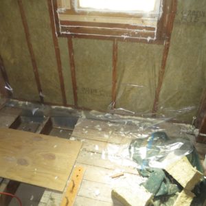

我正在翻修我们的二楼,包括装上一间主浴室,并将二楼现有的浴室拆除和重新装修。这是一件1952年的斗篷,混凝土砌块上有砖壁板。砌体墙在大多数情况下是完全不隔热的。我在研究与这个项目相关的各种问题时,从GBA网站上得到了建议,并认为这将是一个很好的地方来询问这个问题。
当我看到两个浴室的电加热地板(可能是Ditra Heat)时,我产生了疑问。这些浴室沿着房子的同一后外墙彼此相邻,它们的地板搁栅直接建在砖石墙的顶部,然后是木制的屋顶窗(这是两个房间的外墙)。搁栅是2×8的。
传统的智慧是绝缘地板搁栅直接在热源下,这是我打算做的(我有一些老牛皮纸面R30,我想重新利用这个)。然而因为这些楼的窗台上搁栅蛀牙暴露在砌筑,它让我思考是否隔离到地板的外墙,只要大部分被曝光(尽管不是所有的……我不能撕毁所有底层地板只是为这个)。这反过来又让我关注产生新的冷凝问题。

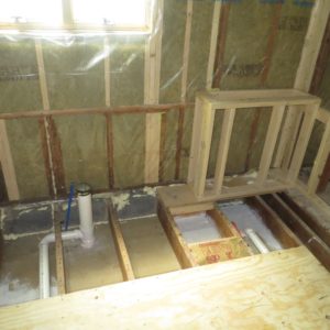

我附加了一些图片来更好地说明,这些是一些老的。现在,在2×4外墙上有Roxul R15,上面覆盖着certeed Membrain(壁板下面有锡箔面的泡沫塑料,所以我想让墙壁呼吸,而且我更喜欢Roxul)。我还在砌体中发泡了明显的缝隙和裂缝,以尽可能地密封空气。
我的问题很简单。只要我在里面,是否值得把这一小块砖石隔离起来,如果是的话,怎样做才能最大限度地减少问题?我有很多Roxul, Membrain,玻璃纤维,甚至一些箔面polyiso躺在周围的准备,所以希望我将被破坏的选择。提前感谢任何建议!

    谢谢马丁…这正是我想问的!
    忘了说那栋房子在南康涅狄格州,所以我们的天气确实有点冷。它已经存在60多年了,没有特别的问题(砖/块的冻融)。托梁的两端似乎也很好,所以也许最好不要乱的东西,这是工作和引入相当大的风险,以较小的回报。
    我希望我的泡沫密封(主要是块和地板之间的间隙,在一些情况下,块内部应该不会造成太多的问题。砌块的表面仍然暴露在搁栅中,我只是想在放下它之前把这些砌块的顶部与地面隔离开来。理想情况下,空气仍然可以从搁栅空间通过到外部。我想,一旦我完成了地板下的保温工作,在这些楼块前面仍会有大约两英尺的空地。
    所以如果我没有完全绝缘,在空气空间和地板之间我还能做些什么来更好地密封空气吗?正如我所说的,Membrain的悬挂长度比实际的墙壁长几英寸到一英尺(取决于房间的天花板高度)。把它挂在托梁上,与墙壁的距离是90度,而不是修剪它,然后把底层地板铺在上面,这有什么坏处吗?
