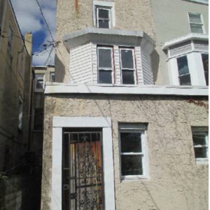

    我在费城地区有一栋180年的老房子,有承重砖墙。砖外面有一层粉刷过的灰泥。房子的屋顶有一个2.5英尺的悬挑,使墙壁相当干燥。基础也是砖,这允许一些水分进入以上等级的砖。内部石膏应用于板条上的1“厚的皮毛条。从地下室到阁楼的缝隙都是开放的。是否建议绝缘和/或密封顶部和底部的这1”的差距?如果是这样,蛭石会是一个选择吗?这似乎是最容易流入那个狭窄空间的材料。
  43. GBA编辑器
    马丁Holladay||# 43
    对杰夫·斯皮尔斯的回应
    杰夫,
    虽然有些人用蛭石来隔绝你所描述的那种缝隙,但我不推荐这种做法。
    蛭石的主要问题是它几乎不能阻止空气流动。如果从地下室到阁楼的缝隙是敞开的,那么最关键的一步就是空气密封。地下室和阁楼的每一个通道都要小心密封。除非你打算拆除室内的灰泥,否则这项工作将需要在地下室和阁楼上进行,使用双组分喷雾泡沫套件。
    一英寸的透气性蛭石不会提供太多的r值。
    既然你的建筑的外部已经粉刷过了,那么最好的隔离建筑的方法就是用一层硬质泡沫的外部。最经济的方法是用EIFS(硬质泡沫加合成灰泥)完成外部。如果你打电话给几个当地的EIFS承包商,你应该能得到这项工作的投标。
    如果你更喜欢从内部进行工作,我建议你遵循文章中的建议,在砖墙内部安装喷涂聚氨酯泡沫。那就需要你拆掉内部的灰泥。

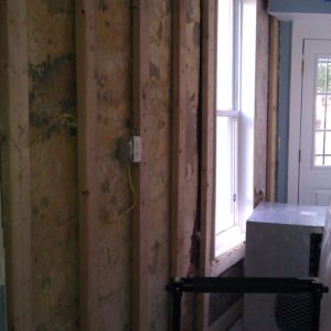

    这篇文章和评论对我目前的困境很有帮助。我买了一张100年的。大约四年前,旧的双卫联排别墅被翻卖了。去年春天,房子开始感到很潮湿。我开始注意到我的壁橱里有霉菌(在2楼的外墙,北墙)。在咨询了几次工业卫生专家后,我们开始在空气停滞的西部和北部墙壁上发现更多的霉菌(在照片,壁橱等后面)。我们确定霉菌是由外部砖的蒸汽驱动引起的。它被夹在墙的中间,然后在凉爽的月份凝结,不干燥,然后在春夏为霉菌在墙内生长提供了条件。我在照片后面看到的霉菌是因为干墙被水浸透了。当他们翻转房子时,他们直接把干墙涂在旧灰泥上,没有蒸汽屏障。 In some cases there was also wallpaper attached to the plaster and then drywall over it....a recipe for disaster that I am now living out.
    我已经执行了霉菌修复步骤,现在留下了非常旧的石膏,在一些地方,石膏已经脱落,只是砖。我的下一个任务是弄清楚如何以一种方式重建,以防止蒸汽驱动到内部并降低墙结构内部冷凝的风险。虽然我咨询了几位结构工程师,并进行了大量的互联网研究(我喜欢建筑科学文章),但我仍然没有信心解决这个问题的最佳方法,而不会造成意想不到的后果。
    我要采取的第一步是去除剩余的灰泥,用N型石灰砂浆重新定位内部砖,然后在内部应用砖密封剂。我目前完成墙壁的计划是使用1.5“x 3.5”的螺柱将内部框起来,在框架和砖之间留下大约一英寸的间隙,并像下面的图片(我现在的厨房)一样定位框架。从那里,我想聘请一个泡沫喷涂承包商应用2“闭孔泡沫喷涂绝缘,将填补框架后面的1”的空隙加上大约一英寸进入框架腔。在那之后,我会重新涂干墙。我认为这将解决我的蒸汽屏障和冷凝问题,但我不确定它将如何解决冻结/解冻问题。我读到这在纽约不是一个问题,所以我认为华盛顿使用这种方法是可以的。你觉得我的方法有什么危险吗?这不是我的专业领域,我发现不同的人有很多不同的观点。这一切都是非常昂贵和意想不到的,所以我只想这样做一次,所以我只是寻找一些验证,我是在正确的轨道上。非常感谢!
    戴安在华盛顿

    首先,你所在地区(华盛顿特区)的气候足够温和,你真的不必担心冻融会损坏你的砖。一般来说,用闭孔喷涂聚氨酯泡沫隔离墙壁内部应该是安全的。
    但你的发霉情况很不寻常,实际的机制有点令人费解。我怀疑这里可能有两个因素在起作用:你的砖的外部可能异常潮湿——如果你的房子没有足够的屋顶悬垂或某种类型的闪光问题,就会出现这种情况——(也许)墙壁上的内部饰面是不透水的。(乙烯基壁纸的典型问题是,如果在气候潮湿、有空调的家里使用,那将是一场灾难。)
    在你们的气候条件下,不保温的砖墙通常不会长霉菌。在冬天,室内空气通常是干燥的,砖是由你的供暖系统保持温暖。在夏天,如果房子里有空调,室内空气是干燥的,砖里的水分会向内干燥——当然,除非有乙烯基墙纸把事情弄得一团糟。
    没有实地考察,我当然不知道你家里发生了什么,你也不应该根据我的推测采取任何行动。
    在我看来,在你完全了解产生霉菌的机制之前,你不应该进行补救。例如,你的房子有可能有一个潮湿的地下室或潮湿的爬行空间,霉菌在冬天生长;如果你家里所有的房间都没有暖气,这种情况就可能发生。
    任何补救措施都必须从基础开始。你需要尽你所能让雨水远离砖块,这可能需要更好的屋顶悬垂。你要确保粉底没有湿。

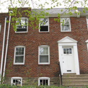

    费城联排别墅需要隔热
    现在我的头旋转得足以让我脱离身体。
    我想做的就是减少我的供暖和制冷负荷。看起来很简单,隔离。但接下来是蒸汽控制和冷凝,现在是砖的问题。
    让我看看我是否理解;纤维素是出来的,玻璃纤维是出来的,喷雾泡沫可能是可以的,蒸汽屏障是出来的,透气性是可以的,泡沫板可能是可以的,空气运动不好,流体应用透膜可能是必要的。
    我刚才所说的可能部分或全部是对的,也可能完全是错的。这就是我现在的处境。
    房子前面有一堵3英尺高的护墙,70年来似乎没有受到任何破坏。
    这栋房子是排屋。只有19英尺宽的前后墙暴露在外。它建于1970年(1945年),内部是砖砌的,表面是砖砌的。墙壁涂上3/4的灰泥,然后用石膏板和灰泥覆盖。
    石膏和石膏板被完全剥离,平屋顶下的天花板也是如此。我打算用2x4钉墙,用Roxul或玻璃纤维隔热,但现在我不知道该怎么做。我如何得到一个明确的答案,具体到我的房子和气候?
    艾德
  58. GBA编辑器
    马丁Holladay||# 58
    对爱德华·兰普的回应
    爱德华,
    Q。“我本来打算用2x4钉墙,用Roxul或玻璃纤维隔热,但现在我不知道该怎么做。”
    答:我的文章在这一点上讲得相当清楚:你不会想用Roxul或玻璃纤维之类的透气性绝缘材料来隔离这类建筑。
    Q。“我如何得到一个明确的答案,具体到我的房子和气候?”
    答:我建议你采纳我文章中提出的建议。如果你没有信心根据我文章中的建议和对建筑的彻底检查得出任何结论,你应该投资几千美元,从建筑科学公司聘请一位顾问来帮助你。如果你犯了一个重大的绝缘错误,咨询费的投资将比修复你的建筑的成本要少。

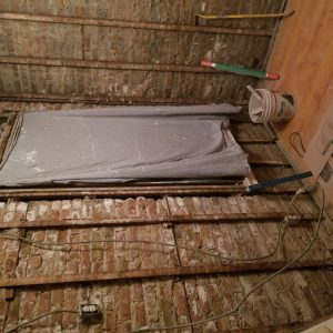

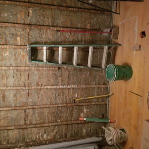

  61. j . Sip||# 61
    Philly RowHouse手册和绝缘
    我的家是一栋建于1909年的费城砖房。我的墙似乎是内部的水泥砖,外部是更昂贵的传统砖。似乎有一些沉淀,但没有砂浆问题,也没有碎裂的砖块。
    我正在改造厨房,是排屋的后端。这个房间有两面外墙。整个房间都被掏空了。
    你的网站暗示费城在冻融方面是可以的。我的一面墙被悬挑的二楼保护着,不受雨淋,另一面墙面向我邻居的墙,跨度约为8英尺,所以会有一些雨水暴露,但并不可怕,而且真的依赖于风。
    费城有一份联排别墅手册。他们建议在砖的内部和隔热层之间保持一个空气空间,然后在螺柱和干墙之间的螺柱上安装一个蒸汽屏障。如果他们的建议是正确的,这将是泡沫板的完美选择。
    你对费城的建议有何看法?

    马丁Holladay||# 63
    对詹姆斯·布朗的回应
    詹姆斯,
    吹入式绝缘材料的密度和透气性很难一概而论。无论是纤维素还是玻璃纤维都可以高密度或低密度安装;这在很大程度上取决于安装人员的技能。
    纤维素和玻璃纤维表现不同。纤维素是吸湿性的,而玻璃纤维是疏水性的。换句话说,在重新分配湿气方面,纤维素比玻璃纤维做得更好。正因为如此,假设玻璃纤维会像纤维素一样表现是危险的。
    这篇文章描述了克里斯·本尼迪克特使用纤维素来隔离纽约市的旧砖建筑。这种技术让一些专家感到紧张;一般来说,喷雾泡沫可能风险较小。如果您想在此应用中尝试吹入玻璃纤维,那么您正在进入未知领域。考虑到失败的后果,我不建议进行实验。
  64. GBA编辑器
    马丁Holladay||# 64
    对J. Sip的回应(评论#61)
    j . Sip
    你写道"费城有联排别墅手册"他们建议在砖的内部和隔热层之间保持一个空气空间,然后在螺柱和干墙之间的螺柱上安装一个蒸汽屏障。如果他们的建议是正确的,这将是泡沫板的完美选择。你能就费城的建议谈谈你的看法吗?”
    我将坚持本文中给出的建议,即使是针对费城。如果在砖的内部和隔热层之间留有空隙,就会产生对流循环,降低隔热层的效果。此外,内部蒸汽屏障(大概是手册推荐的聚乙烯)可能会造成问题,特别是在有空调的建筑物中。

    又是一条老费城街
    谢谢你提供的信息。我想知道你对我们将要对费城一座1900年左右的房子进行的大翻修的照片有什么看法。房子是中排的,所以只有前面和后面以及约1200平方英尺的走廊是暴露的。我将保留原来的正面,所以计划将做3英寸的封闭单元喷雾。侧面和背面目前是灰泥覆盖砖。
    在不首先修复和清洁整个粉刷表面的情况下,是否可以应用EIFS ?4”的EIFS有可能在费城得到所需的R值吗?
    EIFS是否比硬质泡沫板更有意义?
    是否有理由在现有的灰泥上重新涂上额外的水泥基灰泥,并在内部喷涂泡沫以加强墙壁组件?

    对Mike S的回应(评论#65)
    迈克,
    回答你大多数问题的最佳人选是EIFS承包商。如果你能找到一个EIFS承包商来做你想做的工作,并支持它,你就万事大吉了。
    在EIFS的改造工作中,绝缘应该有多厚?这取决于您当地的法规(大多数法规没有针对改造工作的最小r值)、您的预算以及承包商使用的EIFS系统的物理限制。
    如果你找不到一个让你感觉舒服的EIFS承包商,你也可以选择外部泡沫、覆膜条和纤维水泥壁板。与任何施工决策一样,您必须权衡每种方法的优点和缺点的成本和麻烦因素。

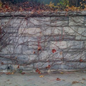

    一家英国文物保护机构最近的一些研究表明,在适当的环境下,常春藤实际上可以通过减缓冻融循环来保护砖块。常春藤后面砖的表面温度保持不变。他们对如何阻止rootlet渗透有具体的建议。
    我现在找不到这篇文章,但我想知道是否有人看过这篇文章,对这篇文章有什么看法,或者是否有人愿意冒险看看,美国的气候带是否如此不同,以至于这项研究在这个半球没有用处?
  82. GBA编辑器
    马丁Holladay||# 82
    对Ryan的回应
    瑞安,
    如果有人有链接,我很想看看这篇论文。
    两点评论:在寒冷的气候中,常春藤在冬天会掉叶子,所以很难想象它能提供多少绝缘毯——尤其是当温度降至0°F时。所以我猜,基于英国冬季常青藤的研究可能不适用于美国较冷的地区

    由于某种原因,垃圾邮件过滤器屏蔽了我的回答,可能是因为它有链接。最重要的是,如果你用搜索引擎搜索英国传统常春藤和砖块,你会找到我所说的报告。不过,当我重新发现它时,我浏览了一下,发现更多的研究是在石灰石墙上,而不是在砖上。
    另一件事是,如果你搜索英国常春藤美国气候区,你会发现页面表明英国常春藤在美国大部分地区都是常绿的。我住在芝加哥,英国常青藤应该常青于此。

    这里有一些链接
    艾薇链接:
    新闻故事:为什么爬满你家墙壁的常春藤实际上可以保护建筑物,这要归功于“隔热罩”
    摘要:墙上的常春藤(2010).
    论文的相关摘录:“更详细地观察每个地点常春藤覆盖的方面、暴露程度和厚度的差异,有助于解释常春藤‘热覆盖’效应强度的一些变化。”牛津大学伍斯特学院(Worcester College, Oxford)研究的墙壁朝南,白天大部分时间都暴露在阳光下(附近没有阴影),并且有相对较厚的常春藤覆盖(约45厘米)。在这些条件下,浓密的常春藤被证明是一种极好的减少过度加热的方法。相比之下,在比兰修道院酒店研究的墙壁有相对较薄的常春藤覆盖(约20厘米),面向东方,暴露在高水平的光线下(没有局部阴影),并且在一个容易出现非常寒冷的冬季条件的区域。即使是这种薄薄的常春藤覆盖物也被证明可以在这种寒冷的气候中防止极端的冷却,并在冬季防止冻结(见第4章,图4)。在朝南的拉姆齐站点记录了对日温度循环的较小但重要的影响,该站点有一些来自附近墙壁和树木的阴影,并且常春藤覆盖物薄(约24厘米)。在Nailsea基地,即使是非常薄且斑驳的常春藤覆盖(< 10cm厚)也被证明对西向基地的日温度循环有显著影响,该基地周围被其他树木遮蔽。牛津大学研究的其他地点也显示出类似的趋势。”

    在双纬式住宅中纠正不良的绝缘结构
    谢谢你写了一篇如此详尽的文章。我是第一次在华盛顿特区拥有一栋双层砖房。这座房子建于1900年,由一家公司进行了大规模翻新,并于2016年将房子卖给了我。房子被掏空了,他们只好安装新的托梁。
    由于我注意到一些问题,我非常担心部分翻新工作没有正确完成。首先,他们用粘在砖上的木条建造内墙,然后是1/2英寸的泡沫板,一层塑料蒸汽屏障,然后是干墙。没有气隙。因此,在一年中炎热潮湿的时期,水凝结在蒸汽屏障上,并沿着墙壁的内部流下。我是在一个出水口漏水时发现这个问题的,于是我割开了一段墙进行调查。除了威胁大厦的完整性外,我担心排水口这样暴露在水里会造成严重的火灾危险。据我所知,这个问题只发生在房子的一侧,它面对着一条小巷,完全暴露在自然环境中。我认为这是因为这种暴露导致了室内外最大的温差。
    房子刷过漆,有些油漆开裂,也有有限的剥落。
    在这一点上,我正在寻求确认,这是不正确的方式,为房子隔热。我认为我还有很长的路要走,包括找一位专家来评估外墙砖,让人拆掉干墙,至少在出现问题的那面墙上隔热层,让墙变干,然后重新隔热并安装干墙。
    我希望你能提供任何意见或建议。
    帕特里克

    帕特里克,
    你的墙壁可能正在经历向内的太阳蒸汽驱动。有关此现象的更多信息,请参阅本文:《当阳光把湿气吹进墙里》
    如果我猜对了,那意味着有问题的墙是不面对北方。
    我同意你的分析:这堵墙没有正确隔热。
  102. patrickmay||# 102
    在双纬式住宅中纠正不良的绝缘结构
    墙是朝东北的,所以一整天都看不到持续的阳光,但我认为高环境热量、一些直射阳光和高湿度的结合,都导致了足够的热量和水分,从而导致了问题。你链接的文章中对太阳能蒸汽驱动的描述似乎和我所经历的完全一样。我认为有很多因素,包括邻近建筑的阴影和房屋较厚的正面,使这个问题在其他地区没有出现。无论如何,在解决这个问题时,我想我们需要在所有墙壁的底部开洞,并检查是否有冷凝。最坏的情况是,我们将不得不更换所有外墙的干墙,这是一项艰巨而昂贵的任务。
    我得请一位专家亲自来看看,以证实我们的怀疑。我想知道我是否会有法律追索权,就像那些从Zaring Homes购买了房子,然后不得不进行改造的房主一样?
    再次感谢你写这篇文章并花时间回复!

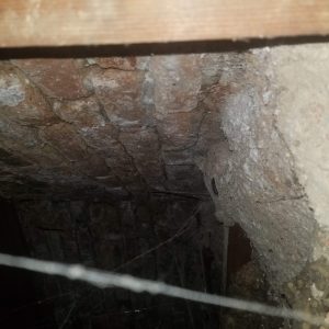

    3-木屋顶梁要进入cmu墙-根据我们的情况,我们需要做些什么吗?我们确实有新的2x4的墙,如果梁的末端看到任何腐烂,它将作为承重墙。
    我们应该对cmu墙的外表面做些什么吗? GC建议外表面应该粉刷一下——我不太确定。
    提前谢谢你。
  114. GBA编辑器
    马丁Holladay||# 114
    cmu不像砖块那样容易受到冻融损伤。
    1.在这种应用中,闭孔喷射泡沫优于开孔喷射泡沫。喷射泡沫层不必是透气性的,因为cmu可以很容易地向外部干燥。在任何情况下,cmu都不会(通常)被湿气损坏。
    2.您需要努力达到或超过您所在气候区的墙壁的最小r值要求。如果你在新泽西,你就在4区或5区。你的目标应该是R-20或更高,这意味着至少3英寸的闭孔喷雾泡沫。或者,如你所建议的,你可以采用闪光和电池的方法——2英寸的闭孔喷雾泡沫和玻璃纤维电池。
    3.把毛条留在原地是可以的。
    4.如果你愿意,你可以在外面涂上油漆。这将改善建筑的外观,减少cmu吸收的雨水量,所以这可能是一个好主意。

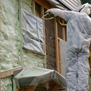

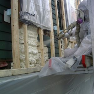

      马丁Holladay||# 132
      杰克,
      是的,你可以。我知道有两个业主/建筑商这样做过:卡多尔·普莱斯-琼斯和彼得·约斯特。你可以在这两篇文章中了解他们的项目:
      卡多尔·普莱斯-琼斯项目:“旧复式公寓的全新外观和性能”
      Peter Yost项目:“深层能源改造:一步一步来”
      在这两个项目中,承包商在现有墙壁的外部改造了一层闭孔喷雾泡沫。(见下图;点击照片放大。)如果你走这条路,你需要在安装喷雾泡沫之前,在现有的墙壁上安装垂直的覆盖条或螺柱,使用某种类型的支架。这些条或螺柱是用来安装新的壁板。
      1. 杰克斯托曼||# 133
        难以置信!我们是否需要在安装毛条和喷洒泡沫之前密封砖或安装某种防潮屏障,或者我们可以直接在砖上喷洒泡沫?
          马丁Holladay||# 134
          杰克,
          闭孔喷雾泡沫具有蒸汽屏障、空气屏障和水屏障。你可以直接把泡沫喷在砖上。但在进行此类工程之前,您需要仔细考虑窗户和闪光细节(以及壁板附件细节)。

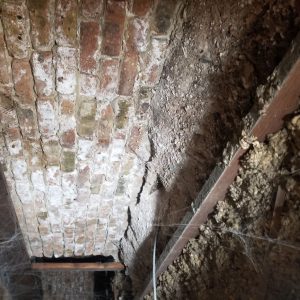

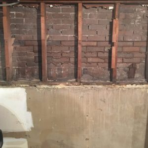

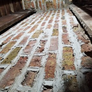

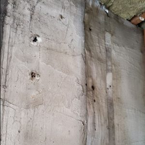

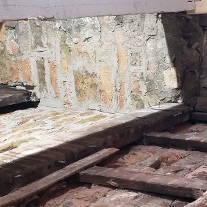

  128. dwolsk2||# 141
    嗨,马丁,
    谢谢你的文章。我花了大量的时间寻找有关旧砖建筑隔热的正确做法的信息。
    看了你的文章后,我认为我最好的选择是让外墙不保温。
    我想和你分享我目前的项目,看看你是否同意我的看法。
    两年前,我和妻子在芝加哥买了一栋1910年的砖砌公寓。
    我们的第一个维护投资是在建筑物的正面上部进行部分的修补。
    每当下雨时,我们就会在窗户附近形成一个漏洞,外部的缝钉解决了这个问题。
    2年后,我们正在改造顶层单元,并决定拆除石膏墙,用干墙代替(石膏的状况很糟糕)。
    我们一次只研究一个房间,附上的照片是我们在外墙天花板上发现的。
    看来所有的砂浆都被侵蚀了。这些照片还包括天花板下的墙壁,这些墙壁的形状并不是最差的。
    我拿了一份砂浆样品给我们当地的砖石供应商,他们确定这是石灰砂浆。
    我用他们现有的石灰砂浆修补天花板上方的部分。
    我很想在墙腔中添加纤维素喷雾泡沫,但这对我们的预算来说太贵了,其次,我担心任何绝缘材料都可能导致砖的进一步变质。
    任何意见或建议将非常感谢。
    丹·W
    1. dwolsk2||# 142
      这是一张我在天花板上画的图钉。
      丹·W
      马丁Holladay||# 143
      丹,
      我不是砖修复或旧石灰砂浆方面的专家,所以我没有任何评论。祝你的项目顺利。
      1. dwolsk2||# 144
        谢谢马丁。
        我只是想知道你对我的砖建筑的隔热的意见,根据内部砖的状况。
        看了你的文章后,我想我要让它保持原样,不加绝缘。
        再次感谢,
        丹·W

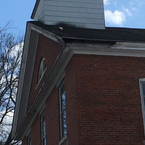

  129. clavallie||# 145

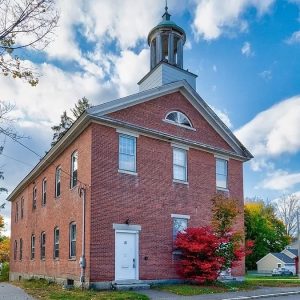

    我们购买了一座建于1837年(前2/3)的前校舍和格兰奇(后1/3,1936年添加)的联邦风格。这是一栋两层的砖房。内部是车床和石膏约1英寸的气隙从砖。屋顶有大约一英尺的悬垂。
    砖在原来的部分和附加部分都非常好。
    由于我们计划将其用作住宅,因此从集会大厅改变用途需要将其提高到规范。绝缘是其中的一部分。
    由于它是一座历史建筑,我们不想做外部绝缘。
    我们正在寻找一位专家来测试这块砖,并建议最好的行动方案。
    该建筑位于马萨诸塞州伍斯特县。
      马丁Holladay||# 146
      Clavallie,
      联系建筑科学公司——一家拥有知识渊博的顾问的公司,他们了解旧砖。
      建筑科学公司
      主街70号。
      韦斯特福德,马萨诸塞州01886
      978-589-5100
      http://www.buildingscience.com
