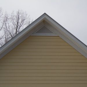

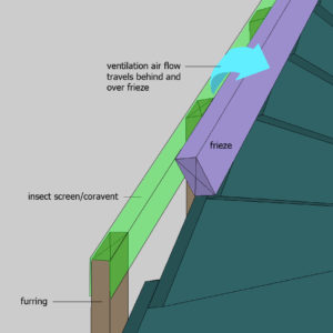

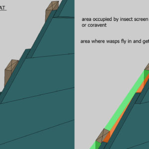

    问题# 1:
    在山墙顶部的护墙板,或板式防雨装置,无论是虫屏,或cora -vent都不能有效地密封墙护板和壁板背面轮廓之间的区域。
    马丁·霍洛拉||#8
    理查德,
    你在细节上展示的区域通常用一块楣板装饰。如果你用间隔3/8英寸的垫片垫在中楣板后面,你可以让空气在中楣板后面流动。中楣板可以防止昆虫从护墙板之间的三角形缝隙中潜入。
  9. 理查德-鲍姆加滕||#9
    我不认为我理解......你建议我使用楣/修剪件到帽子的剖面剪切端子的概要(请参阅绘图)?
    它可以工作,但是不会非常困难地切割围栏结束以足够的精度来获得漂亮的冲洗,弗里泽可以按压并创造一个体面的印章?

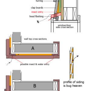

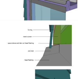

    问题#2:门窗周围的细节。
    我想在壁板的顶部应用门窗装饰。我知道这不是它通常是怎么做的,但它应该是更多的防水比有壁对接到内饰。护墙板的两端必须与窗户和门框相碰撞,以防止虫子进入。
    在所有门窗上方的每一个头的尾坝上方,都有一个昆虫可以进入的通风空间。我想不出一个好办法来堵住这个洞,但可以用一个精心设计的楔子来填满它,再加上大量的尝试和错误。好消息是,这个楔子可以复制并用于该楼层的所有门窗。
    在所有窗户和门头闪光下方也有一个空间。护墙板可以精确成型,头部修剪可以倾斜,以适应它的奇怪形状。

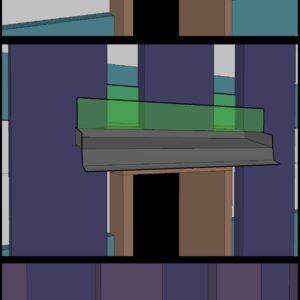

  16. 理查德-鲍姆加滕||# 16
    Maaaarrrtin !(开玩笑的)
    我一直试图弄清楚如何使用木质楔子最佳地密封头部闪光区域。附件显示全部。楔形的形状会根据围栏的位置而改变。总之,Rainscreen方法上的隔板需要一个非常高的精密木工......一切都需要在1/8“中,以保持错误,诚实地我认为我擅长足够的熟练.

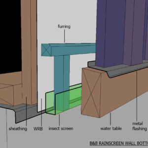

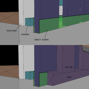

  17. 理查德-鲍姆加滕||# 17
    下面附上的是一些图纸的垂直板对板壁在一个雨幕。
    我将执行大卫的建议,使用斜面水平毛条。
    我对墙壁底部和窗户上方的屏蔽方法是一样的,我不满意。水平修剪/水板固定和覆盖的昆虫屏幕将捕捉水流下墙。我在寻找更好的解决办法。
    虽然护墙板提供了更好的通风,它将更容易的细节与木板和板条的垂直边缘,和侧面更不容易昆虫的整体。

    马丁·霍洛拉||#18
    理查德,
    你的分析处于良好计划和过度思考之间的灰色地带。如果你对闪光原理有基本的了解,那么在这个领域中突然出现的奇怪的小问题通常(但不总是)可以通过一个领域决策和临时解决方案轻松解决。(注:这里的“临时解决方案”并不是指“一堆填塞物”。)
    精确地切割护墙板并不像你想象的那么难——尤其是在斜切锯发明之后。
    你的细节显示了一个水平的水桌板在你的垂直板条的底部。这是个坏主意。它只是一个收集水的架子——设计用来腐烂。如果你想在那里放点什么东西,安装一些金属闪光。

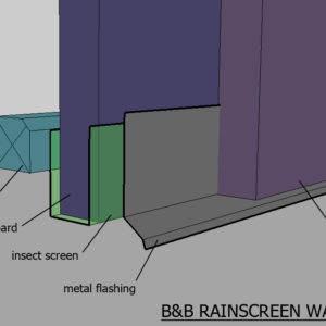

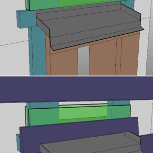

  19. 理查德-鲍姆加滕||# 19
    我确实想多了,但这些基本的雨幕细节为常见的侧壁应用程序,这是不免费的在线。希望这些东西能帮助到其他人。
    我附上了一个图,显示一个金属闪光来取代水桌板,但它不工作。
  20. 理查德-鲍姆加滕||# 20
    它更复杂,但我认为这可能是它。
    地下水位不是必须的,但是垂直的水垢条无论如何都是存在的——不妨使用它们。
    可以在Windows Sans水表上使用相同的设置。

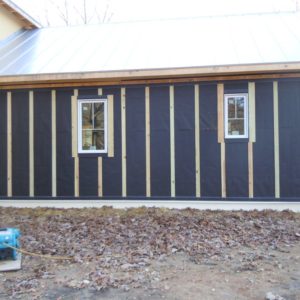

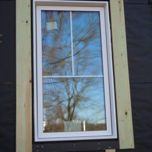

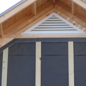

  21. 丹尼尔·恩斯特||#21
    理查德,
    我正在附上雨屏安装的一些照片。
    你是对的,这不是一种常见的技巧(至少在我住的地方不是),所以需要计划和预先考虑。cora - vent在他们的网站上有一些基本的细节。Building Science Corporation有几篇关于雨屏的文章——以及几个在新建筑和装修中使用雨屏的真实世界的例子。你也可以在2006年3月的JLC上找到一篇由Gary Katz和Bill Robinson写的文章,标题是“详细的雨幕壁板”。
    我发现主壁场和大穿透相当简单。你确实需要考虑细节:我指的是通风格栅,插座,管道穿透,以及楼层之间的过渡。你打算把计价器挂在哪里?热泵断开?无论如何,您将在实际安装过程中解决其中的大部分问题。
    如前所述,EAVE和山墙Frieze板突出通风隙,隐藏过渡。我在Frieze下面使用了2倍的木材,为壁板(厚度)提供足够的间隙,并提供所需的通风隙。它非常适合纤维水泥的厚度。请参阅附图。
    对于windows,我没有把它弄得太复杂。我用胶带将窗户法兰粘到护套上,将毛毡应用到墙壁上作为反闪光,安装雨幕,然后安装修剪头闪光(在侧板阶段)。有些人可能会对此表示不满,认为闪光应该放在雨幕后面。这取决于当地的气候、窗户类型、窗户曝光度、屋顶悬挑的大小等。记住,在雨幕后面的那一点点水都有一个排泄和蒸发路径。这才是重点,对吧?
    根据您的窗户修剪(如果有的话),您必须考虑更换毛刺条尺寸以适应装饰和壁板。我已经看到使用用于附着的“翼螺柱”的例子(靠在其脸上,针对王螺柱和护套)。如果要将窗帘夹在窗口修剪后面,您将需要一个毛茸茸的条带至少两倍厚的主要场毛茸茸条带(厚度取决于所安装的底板厚度)。
    后头的水坝在闪?真的有必要吗?砖,也许。隔板站吗?我不晓得。如果你真的对执行这个细节感兴趣,你会弄明白的…
    我使用了上面Martin连接的cora - a - vent产品(SV-5版本)和3/4英寸厚的毛条来匹配。与BO Home Slicker产品相比,成本大致相当。然而,劳动力成本将大不相同……
    希望这个有帮助。
