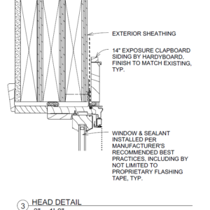

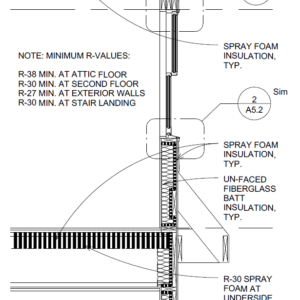

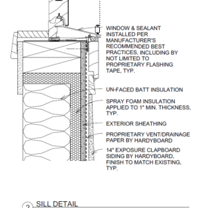

    你好,Martin和各位读者,我已经发布了一份设计进展的PDF文档,以帮助大家进行问答。
    问:在二楼的框架(车库天花板)考虑到以下几点:20“深托梁,渴望做一个flash和宽松的纤维素applicationAt无条件之间的二层车库,上面的生活空间将1.5“sprayfoam底层地板背面和宽松的纤维素托梁的底部是实际安装和适当的设计处理蒸汽从无条件的加热空间下面的空间吗?
    问:在阁楼/二楼的天花板上用1.5英寸的泡沫塑料在天花板的顶部,用泡沫塑料在2 × 10托梁的顶部,这样可以产生正确的设计/安装吗?还是说这是“由内而外”?
    再次感谢。
  6. K H||#6
    Martin你好,我用PDF附件修改了帖子中关于地板保温的问题。表格3.3及5.2显示建筑剖面(PDF第10页)及墙体剖面(PDF第13页)
    kh

    在与巴斯夫的技术代表交谈后,听起来好像在2x6的壁中使用2.5英寸的闭孔喷雾泡沫,而空腔的其余部分填充3.0英寸的纤维素,将在5.5英寸的壁腔中产生R-27绝缘。封闭细胞喷涂泡沫2.5",r值为6.7每英寸厚度提供R-16.75和3.0"的纤维素,r值约为3.5每英寸厚度提供R-10.5。全空腔绝缘应为R-27.25,用于闭孔喷射泡沫闪动,3英寸纤维素填充空腔剩余部分。
  8. K H||#8
    为了将没有条件的车库和上面的生活空间之间的地板天花板组件隔离,我正在考虑使用3.0”的封闭细胞喷雾泡沫(R-20.1)和17”的纤维素(R-59.5),总共接近R-80。
    Q.在地板搁栅底部安装GWB天花板之前,是否可以在已经有泡沫喷涂的地板底部使用纤维素?
    问:R-80有意义吗?
    Q.你是否同意1.5英寸厚的闭孔喷雾泡沫可以形成二级汽障?
