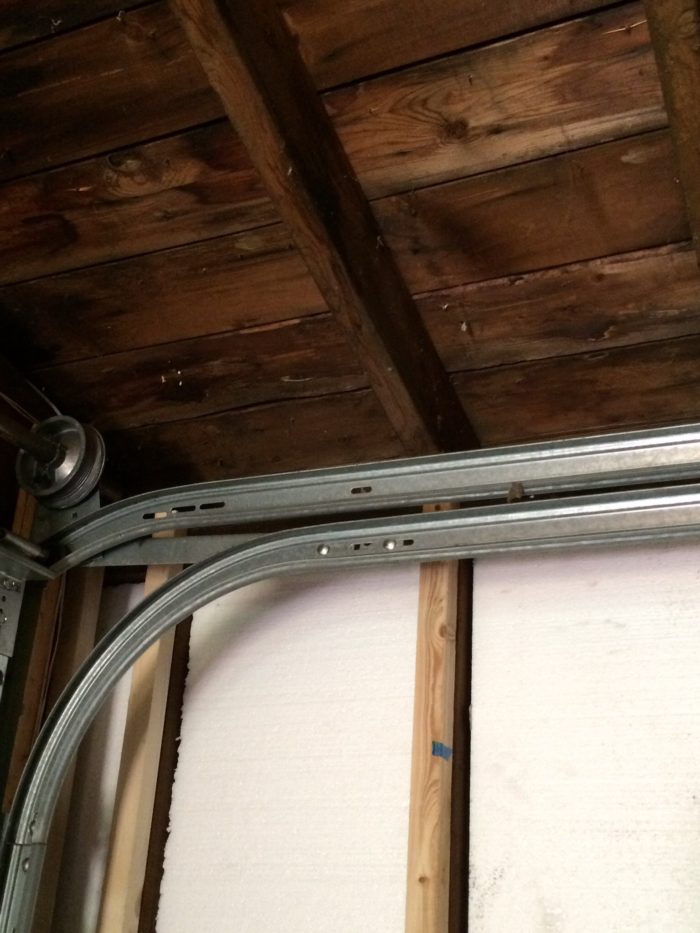

我有两个问题,关于绝缘我的无通风独立车库。第一种适用于墙壁。第二个通向大教堂的天花板。
背景:我位于中西部的第6区。我要把420平方公里的土地转换成。ft分离车库进入车间。我将安装GE Zone-line AZ61H15DAB热泵。该空间没有通风,将保持大教堂的天花板,没有阁楼空间。只要每个月的电费不是天文数字,我希望它一年四季都能保持良好的状态。地面是混凝土的。完成的表面将是干墙。LED商店灯将完成空间。

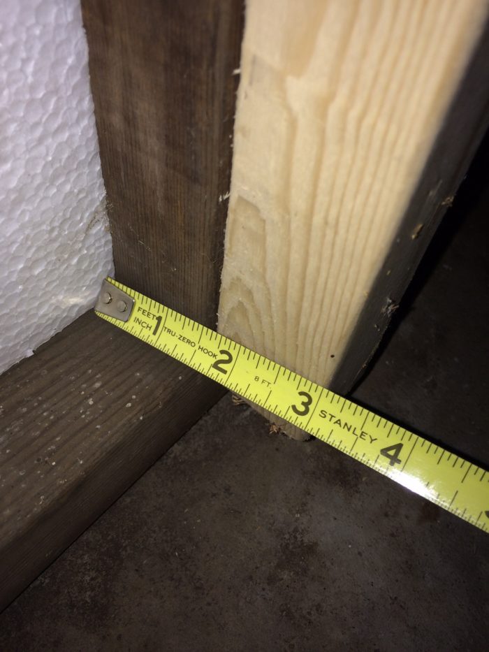

墙的情况:我之前写过关于在我的墙壁上应用“切割和鹅卵石”技术,因为它们缺少覆盖层。我继续前进,并在每个墙钉上添加2×2,以适应“切割和鹅卵石”的堆叠。这包括创建1/2″气隙和1/2″EPS泡沫。我准备申请2″的闭孔泡沫绝缘。即使在绝缘应用后,舱内仍会留有1″的空间。完全填满整个海湾的成本太高。
问题# 1。在地板上方的墙壁的底部12″处填满螺柱面会有效吗?由于车库将保持不通风,我的想法是,这将创建一个完全封闭的密封腔,将阻止湿气进入。
屋顶状况:屋顶是2岁,一层沥青瓦片。屋顶装饰是在某些地区的木板之间的差距小。
问题2。我可以直接涂3“封闭的电池泡沫到屋顶装饰的内部?
我将包括2张辅助图片。先谢谢你,请知道我非常感谢你的指导。

    首先,您的计划中的弱链接涉及冷凝土板。至少,您应该将该板坯的周边与2至4英寸的垂直刚性泡沫(EPS或XPS)隔热。泡沫应从板坯的顶部延伸到土壤中;它的宽度应该是2英尺。用金属闪光,灰泥或压力处理的胶合板保护刚性泡沫的上述等级部分。刚性泡沫的顶部需要Z闪烁,与您的壁板集成。
    更棒的是,你还可以在你的平板上安装一层连续水平的硬质泡沫,然后再安装一层胶合板。
    您注意到您的车库将是“尚未辩护”,并且您担心外部水分进入您的车库。但水分可以流动两个方向。Ventilatng建筑有时有助于擦干建筑物,有时它会给大楼增加水分。在一些季节,在室内有更多的水分,而不是户外。
    我不知道为什么你认为将更多的喷雾泡沫添加到墙壁的底部将减少水分进入您的建筑物的机会。

    关于您对喷涂屋顶护套的底部的问题,用喷雾泡沫喷洒:您应该与您的喷雾泡沫承包商谈谈这一点。
    大多数喷雾泡沫承包商可能会说,喷涂旧板上没有问题。其他人会说最好安装板和喷雾泡沫之间的中间层 - 也许纸板,也许是一层刚性泡沫。这将是我的首选方法,因为如果有必要,将来会在将来修复与板子护套的问题更容易。
