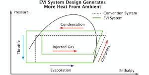

    在寒冷气候热泵中使用的特殊酱料被称为“增强型蒸汽注入”(EVI),没有图表就有点难以解释。这里的图表非常好:
    https://www.arcticheatpumps.com/evi-dc-inverter-for-heat-pumps.html
    关键部件是特殊的三端口压缩机和制冷剂热交换器。压缩机有两个输入口,一个是普通低压输入口,一个是中压输入口。压缩机输入的介质压力来自于热交换器中蒸发的制冷剂。一种看待它的方式是,它提供了双态系统的高温提升能力,而不需要两个压缩机。
    现在很多人都在使用它,我相信包括开利的“绿色速度”系统。

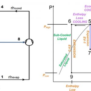

      很好的EVI信息,这里有一些压力-焓图,显示了压缩过程中气体的注入。曲线是饱和液体和饱和蒸汽,你可以看到它在注入起飞时的交点。组合图包括标签(组合的来源https://docs.lib.purdue.edu/cgi/viewcontent.cgi?article=3423&context=icec).
      总的来说:“由于蒸汽喷射的冷却效果,在较低的蒸发温度下增加了较高的冷凝温度能力”。

        编辑添加标签图(注意它是理想化的)
        简单地说,如果你能冷却液体,你就能得到一个更大的Delta T,这意味着你应该能够将更多的热量从环境(室外条件)转移到液体(用于加热你的家)。关键是在冷却过程中不“浪费”所提取的热能。
        注意热交换器(省煤器)如何提供两个功能:“从冷凝器流出的液体主要部分m,然后(1)通过省煤器冷却,(2)蒸发并对注入质量流进行过热”。提取的热量进入喷射质量流,然后注入压缩机(很少到最小的浪费);注意到“过冷过程中产生的注入质量流只来自于较高的级间压力,而不是较低的吸入压力。”
        我想说的是,额外的组件不会引入大量的损失(例如,省煤器等),也许一些阻力推动流体通过热交换器有一些相关的压降。
